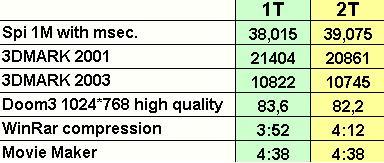

Δείτε και ένα συγκριτικό πινακάκι...
Ίδια συχνότητα, ίδιες μνήμες, ίδια timings, όλα ίδια, αλλάζει μόνο 1Τ>2Τ
κάποια γνωστά benchmarks, και περιλαμβάνω επίσης χρόνο για συμπίεση μεγάλου αρχείου, και χρόνο για δημιουργία clip με το windows movie maker...
δεν βλέπω καμμία "χαώδη" διαφορά - η πιο σημαντική διαφορά θα έλεγα ότι είναι στο winrar...
Yπολογίστε βέβαια ότι με 2Τ, κατά πάσα πιθανότητα θα μπορείτε να σφίξετε περισσότερο κάποια timings, οπότε η διαφορά μειώνεται ακόμα πιο πολύ
