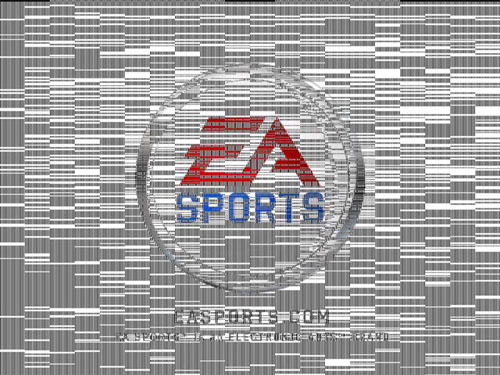

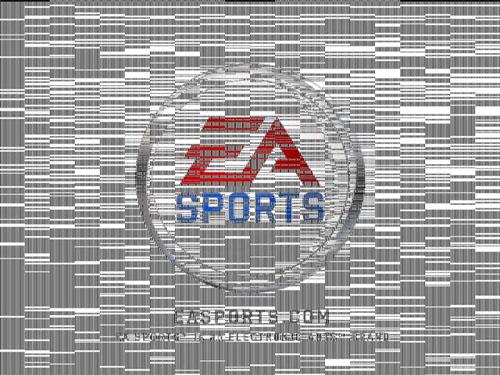

Αντιμετωπίζω ένα σοβαρό πρόβλημα (δείτε το attachment που είναι από το Fifa manager αλλά το ίδιο συμβάινει και με άλλα παιχνίδια) το οποίο υπέθεσα πως έχει να κάνει με την κάρτα γραφικών (nVidia 6600 256) οπότε εγκατέστησα τους τελευταίους drivers αλλά δεν άλλαξε τίποτα οπότε έκανα roll back.
Επειτα κατέβασα το drivercleaner μήπως κάνει τίποτα και μετά επανεγκατέστησα τους drivers αλλά τζίφος..
Επίσης ο Media Player (10) κάθε φορά που προσπαθώ να δω αρχείο .avi ή .mpeg εμφανίζει μια πράσινη οθόνη, ενώ ο ήχος δεν έχει πρόβλημα. Δεν ξέρω αν είναι άσχετο, αλλά το αναφέρω. Εχω δεκάδες codecs και τον επανεγκατέστησα, όπως και το divx αλλά και πάλι τίποτα.. :105:
Τέλος, επανεγκατέστησα μέχρι και το Service Pack 2 αλλά ούτε αυτό βοήθησε..

Οχι δε τη δοκίμασα αλλά δεν έχω και κανέναν γνωστό που να έχει AGP οπότε είναι δύσκολο. Το πρόβλημα παρουσιάστηκε ξαφνικά όταν έπαιζα Fifa 06 κι από εκεί και πέρα παραμένει όπως φαίνεται στο συνημμένο. Ούτε 2 μήνες δεν πέρασαν από τότε που την αγόρασα από το Πλαίσιο. :021:

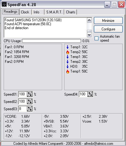

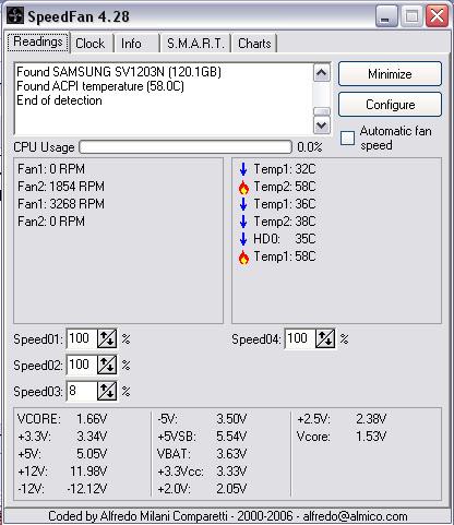

Το directX το ξανακατέβασα κι αυτό. Παραθέτω κι άλλο συνημμένο με τις θερμοκρασίες:
Ο επεξεργαστής είναι athlon xp+ 2800.
Την temp της καρτας καλυτερα να τη βλεπεις απο καποιο riva ή απο δεξι κλικ στο desktop -> ιδιοτητες ->ρυθμισεις->για προχωρημενους->geforce 6600->temperature settings. Στο λεω αυτο γιατι στο speedfan δεν εχεις ρυθμισει τις temp και δεν ξερουμε ποια ειναι ποια :).

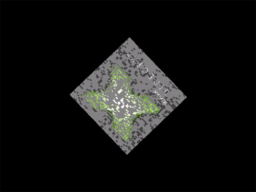

Xμμ έτρεξα το dxdiag (έχω το Directx 9.0c) και επέλεξα display. Μετά τέσταρα το directdraw το οποίο ήταν εντάξει, αλλά μετά τέσταρα το Direct3D και ο κύβος του DirectX είχε τα ίδια ακριβώς χάλια που είχε και το παιχνίδι όπως φαίνεται στο πρώτο συνημμένο. Τι να κάνω;
