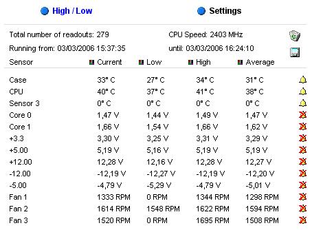

Εχω ενα προβληματάκι με ενα τροφοδοτικό που αγόρασα χτες
Πηρα το Enermax 535W ωστε να αντικαταστήσω το qtec 500w που είχα εδω και καιρο
Το θέμα είναι οτι απο την στιγμη που το συνδεσα παρατήρησα διαρροή ρεύματος παντου!!
Με το qtec δεν υπηρχε κανένα προβλημα διαρροης είτε το εψαχνα φορωντας παπουτσια ειτε οχι κλπ.
Τωρα βλέπω οτι οταν το ελέγχω με το δοκιμαστικό κατσαβιδι πατώντας στο πατωμα χωρις μονωση οτι έχω διαρροη παντου μεσα στο κουτι, οταν το ελεγχω φορωντας παπουτσια η διαρροη μειώνεται (λογικο θα μου πειτε)
Τι πρεπει να κανω?
Οι μετρησεις που παιρνω απο το τροφ. απο το motherboard monitor ειναι παρα πολυ καλες, δεν φαινεται να υπαρχει προβλημα.
Να σημειωθει οτι παρομοιο προβλημα είχα και με παλια τροφοδοτικα, το θεμα σταματησε να υπαρχει μολις εβαλα το "θαυματουργο" qtec!!
Τι να κανω οεο? :D
Και κατι ακομα
Κοιτωντας τις τιμες της γραμμης των 3,3V βλέπω οτι ειμαι απο 3,22-3,31
Ειναι φυσιολογικο αυτό? Με το qtec ήμουν στα 3,36 τσε βαλε! Μυστηριο τα τροφοδοτικα ρε παιδιά!!
Πάρε μετρήσεις με πολύμετρο...12άρα και 5άρα απο ένα molex και 3.3 απο το atx...σε full load (prime-toast κ.ο.κ.) αλλά και idle.
