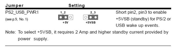

squid Απρίλιος 21, 2006 Author #12 Κοινοποίηση Απρίλιος 21, 2006 1. oση ωρα και να το αφησω υπαρχει ρευμα στα περιφερειακα2. δοκιμασα οσα σχετικα settings του bios υπαρχουν, καμμια διαφορα3. μοιαζει να ειναι μαλλον ζητημα σχεδιασμου του τροφοδοτικου ? Το προηγουμενο μου ητανε ενα Q-TEC που δεν ειχε διακοπτη οn/off Link to comment Share on other sites More sharing options...
KostasThLB Απρίλιος 21, 2006 #13 Κοινοποίηση Απρίλιος 21, 2006 Δεν είναι θέμα τροφοδοτικού, μάλλον μητρική θα έλεγα.Να σου πω τι γίνεται στην δικιά μουένα USB modem που έχω όταν το έχω συνδεδεμένο, το φωτάκι του είναι αναμμένο και με κλειστό το PC.Δεν έχω εξωτερικό USB δίσκο επάνω αλλά μάλλον και αυτός θα έπαιρνε ρεύμα.Τα τροφοδοτικά δλδ δίνουνε ρεύμα στην μητρική ακόμη και όταν είναι κλειστά, για αυτό πριν κάνεις οποιαδήποτε επέμβαση στο εσωτερικό του PC πρέπει να κλείνεις τελείως το τροφοδοτικό από το κουμπί του ή να αφαιρείς το καλώδιο τροφοδοσίας του.Τώρα το γιατί δίνουν οι μητρικές ρεύμα στα περιφερειακά μπορεί και να έχει σχέση με τις ρυθμίσεις του BIOS στα Power Options, ή απλά να τις φτιάχνουν έτσι αυτές που σου δίνουν την δυνατότητα πχ να κάνουν εκκίνηση από το πληκτρολόγιο με το πάτημα ενός τυχαίου πλήκτρου, Wake On Lan κτλ.Εγώ έτσι ξεκινάω τον υπολογιστή μου, πατάω ένα οποιοδήποτε κουμπί στο πληκτρολόγιο και ξεκινά. Θα μπορούσε να γίνει αυτό αν δεν έδινε ρεύμα η μητρική στο πληκτρολόγιο, ακόμα και όταν το PC είναι κλειστό; Μάλλον όχι. Και αν το πληκτρολόγιο που είχα ήταν USB; Άρα δίνει ρεύμα ΚΑΙ στις USB θύρες. Ελπίζω να κατάλαβες πως το σκέφτομαι.Στην περίπτωσή σου, αν εξαιρέσεις τον σκληρό ο οποίος φυσικά δεν μπορείς να ανέχεσαι να βουίζει 24/7 δεν νομίζω ότι έχει κάποιο ιδιαίτερο πρόβλημα το pc σου.Δλδ με λίγα λόγια σου συστήνω να παίξεις και άλλο με τις ρυθμίσεις του BIOS της μητρικής σου. Κάτι θα υπάρχει εκεί που θα κάνεις την δουλειά σου, αλλά μπορεί να σου ξέφυγε. Keep trying μέχρι να πετύχει θα έλεγα. Όλο και κάτι καινούριο θα βρεις όσο το ψάχνεις. Link to comment Share on other sites More sharing options...
squid Απρίλιος 21, 2006 Author #14 Κοινοποίηση Απρίλιος 21, 2006 Iσως τοτε ειναι θεμα σχεδιασμου του bios ? τα Settings εχουν ως εξης : Οριζοντιο top menu : ----------------------------------------------------------Main | Advanced | HW monitor | Boot sequence | Exit ----------------------------------------------------------Mονο στο Αdvanced υπαρχουν ρυθμισεις σχετικες ειτε με power ειτε με usb ειτε αλλα περιφερειακα : Αdvanced:CPU ConfigChipset ConfigACPI ConfigIDE Config PCIPnP ConfigFloppy ConfigSuperIO ConfigUSB ConfigACPI Configuration :Suspend To RAM -- AUTO | DISABLERepost Video on STR Resume -- YES | NO Restore on AC/Power Loss -- POWER OFF | POWER ONRing-in Power On -- ENABLE | DISABLE PCI Devices Power On -- ENABLE | DISABLE PS/2 Keyboard Power On -- DISABLE | Any KeyRTC Alarm Power On -- DISABLE | ENABLEUSB Configuration :USB Controller -- ENABLE | DISABLEUSB 2.0 Support -- ENABLE | DISABLELegacy USB Support -- DISABLE | ENABLE | AUTOOHCI STRA Fast Restore -- ENABLE | DISABLEαληθεια τα OHCI STRA Fast Restore & Repost Video on STR Resume & RTC Alarm Power On τι ειναι και τι τιμες πρεπει να εχουν ? (καλα το τελευταιο φαινεται οτι πρεπει να ειναι disable). Link to comment Share on other sites More sharing options...
squid Απρίλιος 25, 2006 Author #15 Κοινοποίηση Απρίλιος 25, 2006 Το βρηκα Link to comment Share on other sites More sharing options...

geo_hal Απρίλιος 26, 2006 #18 Κοινοποίηση Απρίλιος 26, 2006 jumber έπρεπε να το φανταστώ... Link to comment Share on other sites More sharing options...
Greek Απρίλιος 26, 2006 #19 Κοινοποίηση Απρίλιος 26, 2006 Μάθαμε και κάτι..... Link to comment Share on other sites More sharing options...
squid Απρίλιος 26, 2006 Author #20 Κοινοποίηση Απρίλιος 26, 2006 jumber έπρεπε να το φανταστώ... Και εγω αυτο σκεφτηκα μολις ανακαλυφθηκε Link to comment Share on other sites More sharing options...
