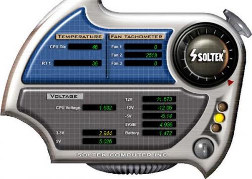

Chaleas Posted November 29, 2006 Author #3 Share Posted November 29, 2006 Nα φανταστώ οτι τα 320 δεν επαρκούν?Πιστεύω οτι ένα 400w θα σε καλύψει πάντως..ανάλογα με το τί αναβάθμιση σκοπεύεις να κάνεις στο μέλλον! Σωστα δεν τα ειπα καλα.Εχω προβλημα με αυτο που εχω τωρα.Δες την φοτο που εβαλα. Η ερωτηση μου ειναι: Ειναι ολα τα τροφοδοτικα ιδια?Οχι απο αποψη Watt αλλα αν τεριαζουν τα καλοδια αν μπαινει στο κουτι μου κτλ κτλ.Αυτο με ενδιαφερει βασικα.Θελω να παραγγειλω ενα αλλα δεν ξερω πως να το διαλεξω.Κι εγω λεω η 380 η 400 Watt ειναι καλα για μενα.Στο μελον σκοπευω να το αλλαξω ολο το συστημα.Κατι φτηνο θελω για τωρα. Link to comment Share on other sites More sharing options...
