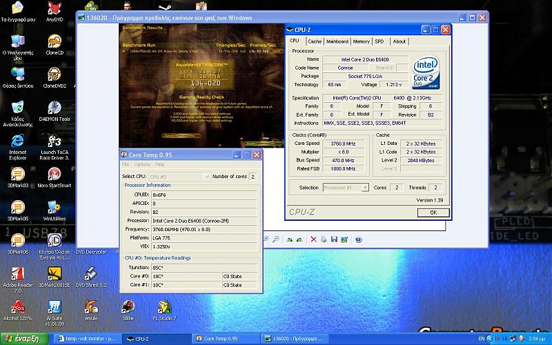

power636 Απρίλιος 2, 2007 Author #4 Απρίλιος 2, 2007 παιδια λιγο τη βοηθεια σας θελω.συμαζεψα λιγο την υδροψυξη και εχω αρκετα καλη θερμοκρασια.(19-47) απο core temp και (27-52)απο ai suite.ειμαι στα 3695 με 1,560v απο βιος σε deluxe wifi μονταρισμενη με 6400.το ρευμα πως το βλεπετε με παιρνει να δωσω για να ανεβω κι αλλο???

power636 Απρίλιος 2, 2007 Author #6 Απρίλιος 2, 2007 deadlock7 έγραψε: Γιατί να μην σε παίρνει?Δώσε όσο αντέχει η υδρόψυξή σου.. ok.3760 με 1.6v apo bios 1.56v μετρημενο με πολυμετρο.περναει orthos τουλαχιστον καμια ωρα που το αφησα, και ολα τα 3dmarks που δοκιμασα πολλες φορες .αυριο θα το χωσω κι αλλο να βαλω και ανεμιστηρες στο ψυγειο.

power636 Απρίλιος 5, 2007 Author #10 Απρίλιος 5, 2007 deadlock7 έγραψε: Σου είπα πόσο θα έφτανα εγώ για καθημερινή χρήση.Αυτό δεν είναι κανόνας εννοείται,απλά προσωπική επιλογή.Πάντα θερμοκρασία μέσω coretemp λέω.. μολις 11-15c με τερμα ρευμα στη cpu .κριμα που δεν παει αλλο (νομιζω) θελει κι αλλο ψαξιμο στο bios

power636 Απρίλιος 5, 2007 Author #12 Απρίλιος 5, 2007 deadlock7 έγραψε: Τι θερμοκρασίες έχεις στο coretemp?Να φανταστώ οτι χρησιμοποιείς πάγο στο ψυγείο? οχι σκετο νερο .ψυγειο απο gsxr-750 και 4 ανεμιστηρες .εξω απο το δωματιο
