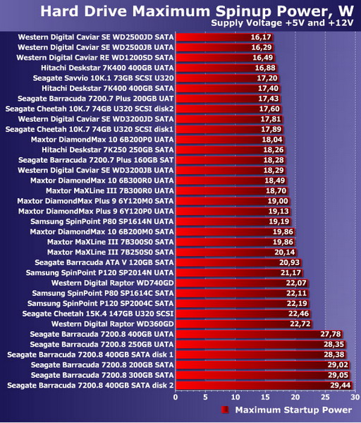

Xρησιμοποιούνε 12v για το μοτέρ και 5v για το κύκλωμα ελέγχου. Ευτυχώς τα κυκλώματα δεν έχουν απαιτήσεις τροφοδοσίας ιδιαίτερες, το μοτέρ είναι αυτό που ζήτάει φορτίο. Τις 12βολτες τάσεις θα κοιτάς.
Οσο για το δεύτερο σκέλος της ερώτησης, κοιτάς να έχεις όσο το δυνατόν περισσότερα Amperes σε όλες τις 12βολτες. Σήμερα λίγα τροφοδοτικά έχουν μία ισχυρή 12βολτη γραμμή λόγω προδιαγραφών. Οσοι κατασκευαστές το κάνουν είναι εν γνώση τους εκτός προδιαγραφών ATX.
Ορίστε και ένας πίνακας με καταναλώσεις δίσκων κατά το spin-up (εκεί έχουν και την μεγαλύτερη κατανάλωση):

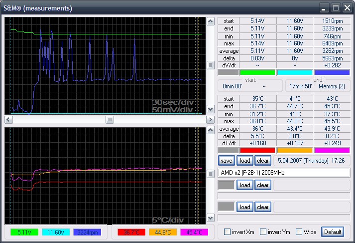

έβαλα να τρέξει το s&m για να ελέγξω τις μνήμες κι εν γένει τη σταθερότητα του συστήματος, έβγαλε τα τεστ χωρίς πρόβλημα, αλλά κοιτάζοντας τις μετρήσεις του προγράμματος για τη 12άρα γραμμή κι ελλείψει πολυμέτρου ήθελα να ρωτήσω, κατά πόσο μπορώ να εμπιστευτώ την ένδειξη; (βλ. εικόνα - 11.60 σταθερά καθόλη τη διάρκεια)

το 11,6v ειναι εντος οριων αλλα προφανως αυτο ειναι σε idle, πολυ πιθανο να πεφτει και αλλο κατα το startup.
To πόσο αξιόπιστο ειναι δε το γνωριζω, παντως η δικια μου SLI-DR δειχνει ακριβως οτι λεει και το πολυμετρο μου.
Αγόρασε ενα (δεν ειναι ακριβα) να το κοιταξεις.
Ειναι πολυ πιθανο οι δισκοι να μη ξεκινανε σωστα στο start up εαν δεν τους αρκει το ρευμα οπότε γιαυτο να μην τους βλεπει.
