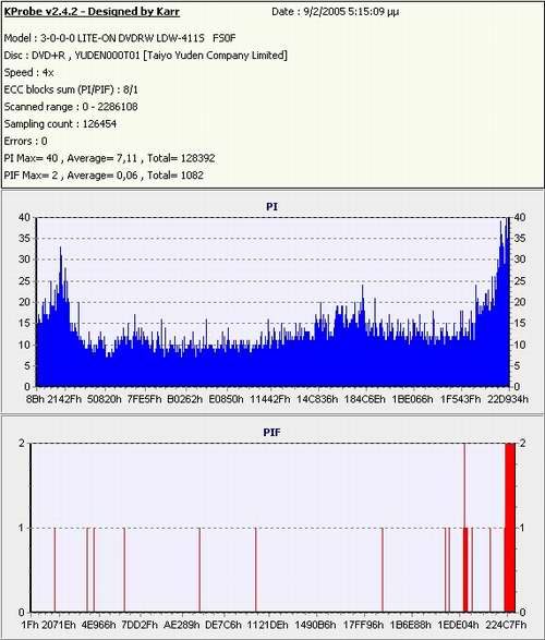

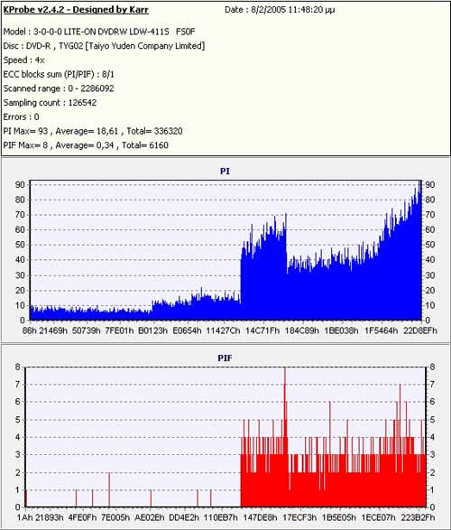

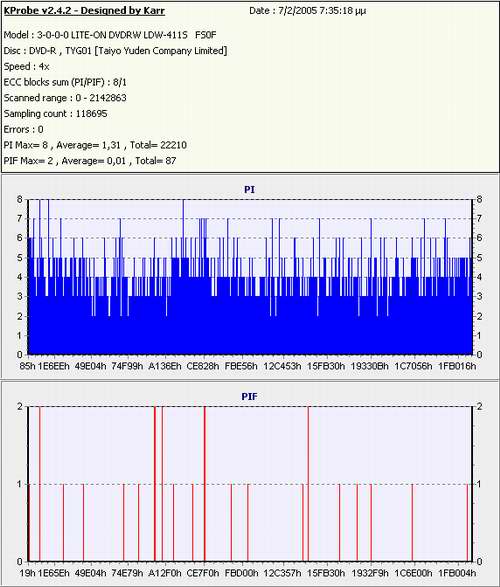

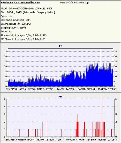

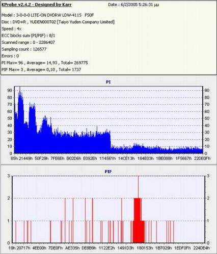

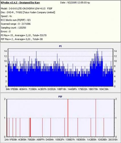

Το έχω εδώ και λίγες μέρες και βρήκα τον χρόνο να σκανάρω με το Kprobe μερικά TY δισκάκια...
Το σκανάρισμα έγινε με το Liteon 411S.
Πάμε λοιπον...
TY -R x4 γραμμένο x4

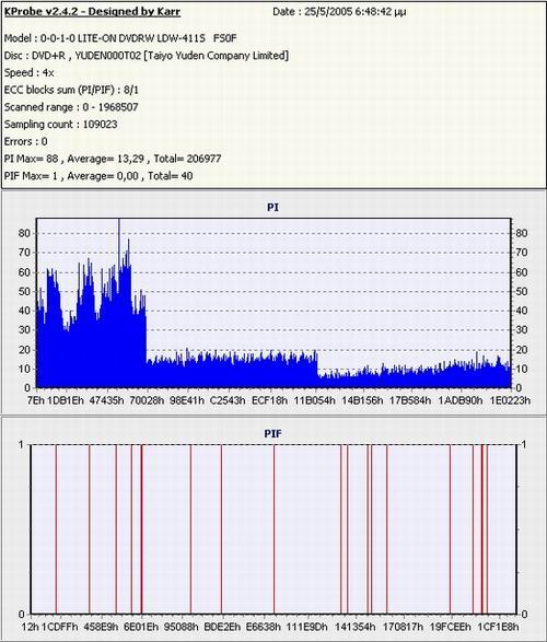

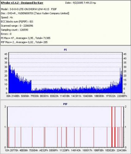

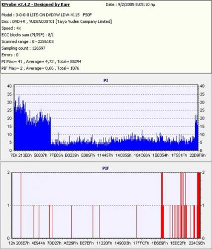

TY +R x4 γραμμένο x8 (άσπρη ματ επιφάνεια)
(μια ευγενική προσφορά του Supermarket PGM και ΣΙΑ)
TY +R x4 γραμμένο x6 (άσπρη ματ επιφάνεια)
(μια ευγενική προσφορά του Δισκοπωλείου PGM και ΣΙΑ)

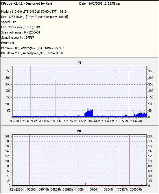

Για να μαζευτουν ολα τα scans μαζι εγινε ενα σχετικο 'συμμαζεμα' στο θρετ.
Το μονο που ελειπε απο τα scans του Freedom ηταν το TY +R (4X- ασπρη ματ επιφανεια) γραμμενο σε 12Χ.
Drive: Nec 3520 , Firmware: Liggy and Dee beta 3
Dvd-Rom: Lite-On 167 T
Kprobe version 2.4.2....Read Speed 4X

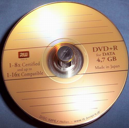

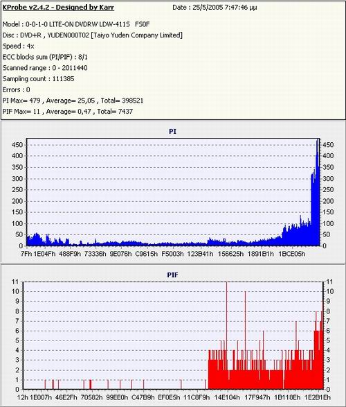

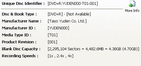

Την προηγούμενη εβδομάδα πήγα στην Disk Impex να πάρω ΤΥ x8 +R
Πήρα λοιπόν δισκάκια που εμφανισιακά τουλάχιστον δεν τα είχα ξαναδεί...«Χρυσή» επιφάνεια που είναι σχεδόν όμοια με την αντίστοιχη των CD TY Ultra Professional, τα οποία δηλώνουν 1-8x certified και 1-16x compatible (κατι που ήδη ξέραμε απο τα υπόλοιπα x8 +R TY)...
Αυτό που μου έκανε μεγαλύτερη εντύπωση είναι οτι επάνω στα διασκάκια είναι τυπωμένο «DISC IMPEX Hellas» καθώς και το site της εν λόγω αντιπροσωπίας...τι διάβολο...special παραγγελία για την Ελλάδα είναι αυτά τα ΤΥ??? (επάνω στην επιφάνεια αναγράφεται και το Made in Japan)

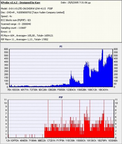

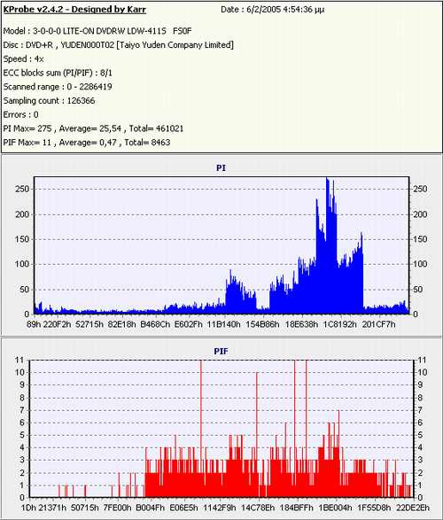

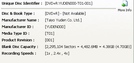

To Kprobe αναγνώρισε τα δισκάκια ώς «YUDEN000T02 [Taiyo Yuden Company Limited]»...

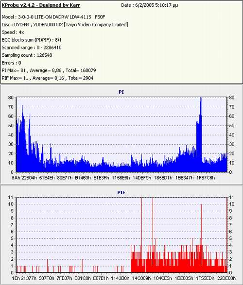

Παραθέτω 3 σκαναρίσματα που έγιναν απο το-ισως όχι και τόσο αξιόπιστο πλέον- Liteon 411S που περιγράφουν την ποιότητα εγγραφής σε ταχύτητες χ8, χ12 και χ16 απο το Nec3520 με firmware 1.UF (οχι official)
Ενώ η εγγραφή χ8 αυτών των διασκακίων φαίνεται να είναι καλύτερη από καποια παλαιότερα Thats TY x8 τα οποία είχαν «καεί» με το μαμάτο firmware του Nec, δεν μπορώ να πώ το ίδιο και για τις εγγραφές χ12 και χ16 των συγκεκριμένων ΤΥ...
Υπάρχουν τεσσερα τινά:
1)Αρχίζει να χάνει λάδια το Liteon411S (το οποίο δεν είναι διόλου απίθανο)
2)Τα συγκεκριμένα δισκάκια είναι χειρότερης ποιότητας απο τα Thats που είχα δοκιμάσει (αν και τότε θα είχε και χειρότερα αποτελέσματα και στην χ8 ταχύτητα)
3)Στα συγκεκριμένα δισκάκια με MID YUDEN000T02 το official firmware τα πάει καλύτερα στις ταχύτητες χ12 και χ16 απο το χακαρισμένο...
4)Δεν έχω την παραμικρή ιδέα
Να σημειώσω οτι τα συγκεκριμένα δισκάκια που «καηκαν» σε ταχύτητες χ12 και χ16 τα είδα απο την αρχή έως το τέλος στο επιτραπέζιο dvd player μαρκας Funai (οχι τίποτα ιδιαιτερο δηλαδή) χωρίς να παρατηρήσω skips ή άλλα παρατράγουδα...
