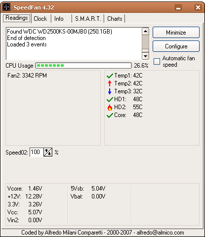

Η κάρτα παίρνει και εξωτερική τροφοδοσία την οποία έχω συνδέσει.. διάβασα αλλού ότι μπορεί να είναι πρόβλημα του τροφοδοτικού, αλλά στο speedfan όλα φαίνονται καλα..
Αν δε πατούσε καλά η τροφοδοσία δε θα άναβε καθόλου έτσι;
