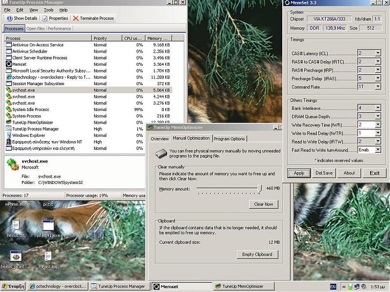

Δωσε μας ενα screen shot με το CPU-Z στο CPU tab και το memory tab και το memset με τις ρυθμησεις της μνημης,ισως μπορουμε να βοηθησουμαι.

Οριστε και οι φωτο που ζητησατε
Δεν νομιζω να μπορεσω να ανεβασω με αυτο το mobo, απλως αναφορικα εκανα το post
Aν θελεις να κανεις καλλιτερους χρονους στα SuperPI1 και 32Μ,PIFast, wPrime32 και 1024Μ κατεβασε το Tune up utilities απο εδω http://www.tune-up.com/ και κλεισε οτι δεν χρειαζεται στο background.
Kαπως ετσι πρεπει να δειχνει ο process manager και με τον memory optimazer μπορεις να ελευθερωσεις μνημη.
Επισης με το memset δοκιμασε να δεις με ποια settings οι μνημες αποδιδουν καλλιτερα,στην δικη μου μητρικη εχω βρει οτι αυτα ειναι τα πιο γρηγορα.
