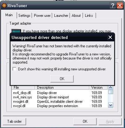

Μια βοήθεια...
Έχω την Asus 8800GT, nvidia 169.09, και όταν ανοίγω το rivatuner μου βγάζει αυτό... το ίδιο μου έκανε και με τους 169.21...
