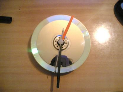

(στο φιναλε να δεν εχει εγγυηση 'βγαλτου τα ματια' -καντου κανα μοντ ,ας πουμε πλεξι κλπ :D )
