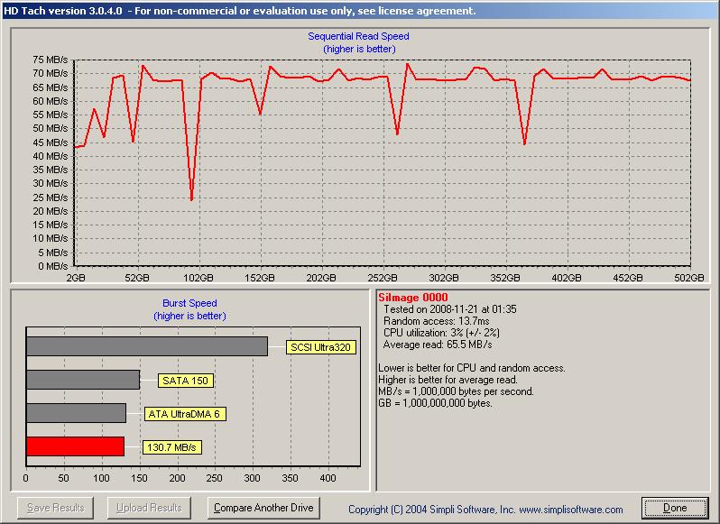

pokemon6401442169101 Νοέμβριος 20, 2008 Author #9 Κοινοποίηση Νοέμβριος 20, 2008 Το έφτιαξα το array. πάντως διαπίστωσα ότι όλα τα onboard RAID ακόμη και οι PCI-e κάρτες της Siliconimage(που έχω) δουλεύουν με software RAID. Για hardware RAID πληρώνεις 200-280Ευρώ και άνω τον controller που εκεί είναι και πολύ γρηγορότερα. Είναι σαν να λέμε software rendering με hardware rendering στις κάρτες γραφικών(μέρα με την νύχτα). Οι επιδώσεις πάντως που έχω τώρα είναι ικανοποιητικές με σχέση τον μονό δίσκο. Όποτε διαθέσω επιπλέον $$ θα χτυπήσω με το καλό έναν Areca 1212(η ανώτερο):098: αλλά μέχρι 2 δίσκους θα ήταν υπερβολή, συνήθως ρίχνουν 4 η 8 δίσκους σε τέτοια controller. Μια εικόνα από το HDtach Link to comment Share on other sites More sharing options...
Wizard! Νοέμβριος 21, 2008 #10 Κοινοποίηση Νοέμβριος 21, 2008 Οι επιδόσεις σου είναι πολύ χαμηλές....Οι onboard controllers δεν είναι όλοι ίδιοι. Η υλοποίηση της nVidia δυστυχώς εμένα δε με ικανοποίησε, σε αντίθεση με τη σειρά ICHR7-10 της Intel που πετάει. Σίγουρα είναι μειονέκτημα το να αλλάξεις μητρική και να μην υποστηρίζει η καινούριο το παλιό array, αλλά για να πιάσεις σοβαρές ταχύτητες με μία κάρτα PCIe, χρειάζεται και κεφάλαιο...Όσο για το software, οι ICHR δουλεύουν στο hardware και αυτό φαίνεται κι από το CPU utilitization που έχουν κατά τη χρήση.Αυτό που έκανα εγώ είναι να βάλω 2 80άρηδες σε Raid 0 για το λειτουργικό, ώστε να έχω καλή ταχύτητα, ενώ για τα δεδομένα χρησιμοποίησα 4 320άρηδες σε Raid5 για να έχω και την ανάλογη ασφάλεια, με ταχύτητα, ελάχιστα χαμηλότερη από 3πλό Raid 0. Φυσικά για να γίνει αυτό, χρειάζεσαι controller με 6 θέσεις κι 6 δίσκους...Γενικά οι υλοποιήσεις των Raid είναι δυσκίνητες, γιατί αν χρειαστεί να αλλάξεις μητρική, και η καινούρια δε "βλέπει" την παλιά υλοποίηση, θα πρέπει να βρεις χώρο να βάλεις τα δεδομένα και να στήσεις το array από την αρχή. Προσωπικά επειδή χρησιμοποιώ τους onboard, κι πήγα από ICHR7, σταδιακά σε ICHR10, δε χρειάστηκε να κάνω κάτι, τους έβλεπε ακόμα και αν δεν τους έβαζα με τη σειρά στη μητρική.Αντίθετα, με ένα adaptec που είχα παλαιότερα, ήταν πιό εύκολα τα πράγματα κι δε χρειαζόταν να αγχώνομαι για τη συμβατότητα... Μέχρι μιά μέρα που έσκασε ο controller και επειδή τον είχα >5 χρόνια, δεν έβρισκα ίδιο με αποτέλεσμα να χάσω τα πάντα! Συμβατή μητρική θα βρεις έστω και δανεική, έστω και μεταχειρισμένη... Συμβατό controller, μπορεί όχι... Link to comment Share on other sites More sharing options...

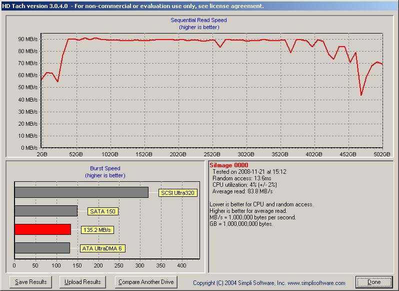

pokemon6401442169101 Νοέμβριος 21, 2008 Author #15 Κοινοποίηση Νοέμβριος 21, 2008 Είχα έναν Adaptec 2100 Raid με 4 πόρτες IDE και 128Mb μνήμη σε SD-RAM. Όταν πιά χάλασε, έβρισκες μόνο SATA controllers στην αγορά... Μάλλον θα εννοείς τον 2400Αhttp://cgi.ebay.com/Adaptec-ATA-100-IDE-4-Channel-RAID-AAR-2400A-1891300_W0QQitemZ130234001492QQcmdZViewItemQQptZLH_DefaultDomain_0?_trksid=p3286.m20.l1116 Επειδή βλέπω ασχολείσαι με επαγγελματικό εξοπλισμό, ψάχνω σε αυτό το thread για καμπίνα rack(αν γνωρίζεις πωλητή/εισαγωγέα που να έχει) προσθέτω και μια σημερινή εικόνα από benchmark με το HDtach, τρέχει με compatibility mode XP SP2 πάνω σε vista 64Bit.(ξέχασα να το αναφέρω) Έκανα ανασυγκρότηση και τρέχει με καλύτερη μετάδοση. Link to comment Share on other sites More sharing options...
