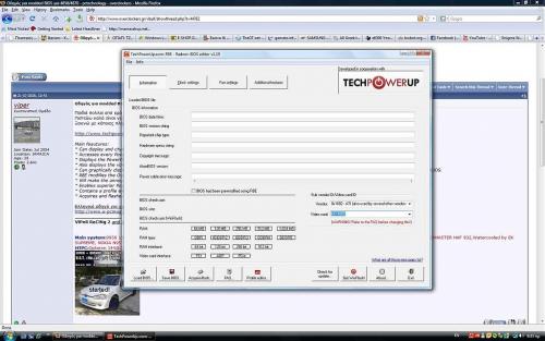

viper1442169065 Δημοσιεύτηκε Οκτώβριος 21, 2008 #1 Κοινοποίηση Δημοσιεύτηκε Οκτώβριος 21, 2008 Παιδιά πολλοί από εμάς παίζουν με ATI κάρτες και σίγουρα κάποιοι ζητούν το κάτι παραπάνω από την κάρτα τους.Πιστεύω καλό είναι να έχουμε 1 θέμα με συγκεντρωμένες πληροφορίες για modding του BIOS των καρτών μας.Ξεκινώ με κάποιες πληροφορίες για το RBE - Radeon BIOS editor.http://www.techpowerup.com/rbe/Main feautures:* Can display and change a lot of information strings inside the BIOS file, including Device ID and vendor ID.* Accesses every PowerPlay state and can change GPU clocks, RAM clocks and voltage for each of them seperately.* Displays the PowerPlay structure of the BIOS.* Also displays the voltages the card can make use of.* Can graphically display and modify four different fan controllers in a very comfortable way and automatically figures out which controller is used for a particular BIOS.* RBE modifies the Overdrive signature of a BIOS to enable a higher overclocking limit. Signatures can also be extracted and saved to a file.* Will make the annoying spin up bug some cards have vanish.* Enables superior PowerPlay.* Contains a profile editor for accessing hidden CCC panel features.* Acquires and flashes BIOSes all from within RBE using the built-in WinFlash interface.Ελληνικό οδηγό για χρήση του RBE, μπορείτε να δείτε εδώ:http://e-pcmag.gr/node/46136Και οδηγός στα αγγλικά από το επίσημο site εδώ:http://www.techpowerup.com/articles/overclocking/vidcard/154 Link to comment Share on other sites More sharing options...
viper1442169065 Μάρτιος 13, 2009 Author #2 Κοινοποίηση Μάρτιος 13, 2009 Πρόσφατα είπα να ξαναλλάξω το BIOS της 4850 μου για να δω πώς τα πάει με τους drivers 9.2Τελικά έχω την εντύπωση ότι είναι πιο σταθερό το σύστημα τώρα.Παλιά είχα ένα θέμα με το Tv tuner.Τύχαινε μετά από μερικές ώρες και όχι πάντα να pixeliazei η εικόνα.Τώρα λύθηκε και αυτό.Τώρα λοιπόν επέλεξα λίγο πιο χαλαρές ρυθμίσεις και το αποτέλεσμα ήταν τέλειο!:001: :001: Έτσι άλλαξα:-Τα default ρολόγια σε 3d από 625, γίνανε πλέον 700 για τον πυρήνα και από 993 για τις μνήμες σε 1200.Μιλάμε για 12% OC στον πυρήνα και 20% για τις μνήμες.Καθόλου άσχημα για αρχή!:001: -Για να είμαστε σίγουροι ότι η κάρτα παίρνει όλο το ρεύμα που μπορούμε να διαθέσουμε, έδωσα το MAX που επιτρέπει το πρόγραμμα, που είναι το 1,158.Και αυτό μόνο στο 3d state και πάντα όχι όταν βρίσκεται σε κατάσταση UVD.-Επειδή ένα σημαντικό ζητούμενο είναι και ο θόρυβος της κάρτας, άλλαξα και τις ρυθμίσεις του fan ανάλογα με την θερμοκρασία που πιάνει η κάρτα.Με το νέο setup, η κάρτα και μέχρι τους 55 βαθμούς δουλεύει με 20% του fan και όχι 37% όπως πριν.Το αποτέλεσμα είναι όντως πολύ καλύτερο αφού δεν ξεπερνάει τους 44 βαθμούς σε idle και σε ενδεχόμενο νέο bios θα το ρίξω γύρω στο 15% για ακόμη περισσότερη ησυχία.-Τέλος, για να έχουμε την άνεση για περισσότερους πειραματισμούς στα ρολόγια, άυξησα τα όρια του Overdrive.Από MAX πυρήνα στα 700, το πήγα στα 800 και από ΜΑΧ μνημη στα 1200, το πήγα στα 1300.Πλέον σε καθημερινή φάση δουλεύω στα 730/1200, που συνεπάγεται ένα σχεδόν 17% αύξηση του πυρήνα και 20% για τις μνήμες.Έτσι παίζω και όλα τα 3D games που έχω χωρίς προβλήματα.Μαξ έχω φτάσει τα 750/1200 αλλά δυστυχώς δεν βγάζει όλα τα benchs. Link to comment Share on other sites More sharing options...

viper1442169065 Νοέμβριος 1, 2009 Author #11 Κοινοποίηση Νοέμβριος 1, 2009 Viper το autoexec pws to ftiaxnoume? Δηλαδη το να τρεξει αυτοματα. Απ'οτι καταλαβαινω το κανουμε αυτο σε περιπτωση που κατι παει στραβα να μπορουμε να το επαναφερουμε χωρις να βλεπουμε μιας και δεν θα λειτουργει η καρτα γραφικων. Διορθωσε με αν κανω λαθος!Παραθετω το σχετικό κείμενο από τον οδηγό:"Δημιουργήστε ένα txt αρχείο με όνομα autoexec.txt και μέσα γράψτε:atiflash -p 0 xxxx.rom (όπου xxx το όνομα του αρχικού rom)Aν χρειάστηκε να βάλετε και την παράμετρο -f τότε:atiflash -p -f 0 xxxx.romΥστερα αλλάξτε την κατάλληξη απο txt σε bat. (autoexec.bat) ΠΡΟΣΟΧΗ!!!Βεβαιωθήτε οτι το αρχείο λέγετε "autoexec.bat" και όχι "autoexec.bat.txt"Tα win κρύβουν τις καταλλήξεις...Μπορείτε να κάνετε save απευθείας το αρχείο σε κατάληξη .bat πριν το κάνετε σε .txt. Το μόνο που θα πρέπει να επιλέξετε κατα το save είναι το "All files" στο κάτω μέρος και όχι το "documents txt".Δοκιμάστε με το notepad, γίνεται."Χρειάζεται καλό διάβασμα εννοείται πριν γίνει η όλη διαδικασία.Και ναι, όλο το σκεπτικό είναι να φλασαριστεί αυτόματα (χωρίς καν να το βλέπουμε) η κάρτα στο αρχικό BIOS σε περίπτωση που κάτι πάει στραβά στο δικό μας φλασάρισμα. Link to comment Share on other sites More sharing options...
