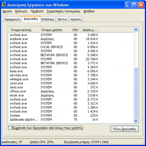

Τα δυο αυτα trojan εχω κατεβασει και δεν διαγραφονται με τιποτα..!
Ειναι απο τα πιο δυσκολα trojan που εχω βρει. Τα αντιικα τα βρισκουν τα διαγραφουν, αλλα 1) ξαναφυτρωνουν αλλα, με αλλα ονοματα 2) το pc δουλευει χωρις να τρεχει κανενα προγραμμα με 670MB μνημη..!! οι σελιδες δεν ανοιγουν με τιποτα,
Και απο 20 διεργασιες που εχω κανονικα, βλεπω 35-37!!

Πρωτού κάνεις οτιδήποτε, άνοιξε τον task manager, βάλε tick στο "εμφάνιση των διεργασιών από όλους τους χρήστες, έπειτα μεγάλωσε το παράθυρο του task manager αρκετά ώστε να φαίνονται όλα τα processes ( διεργασίες ) και πάρε μια screenshot για να έχεις τα ονόματα των αρχείων πρόχειρα κάπου, γιατί θα μας χρειαστούνε στην συνέχεια.
