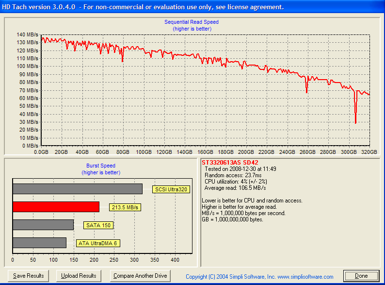

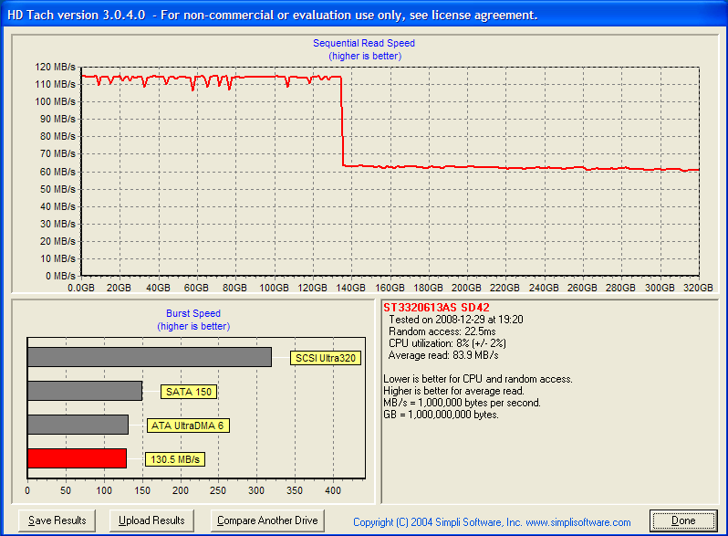

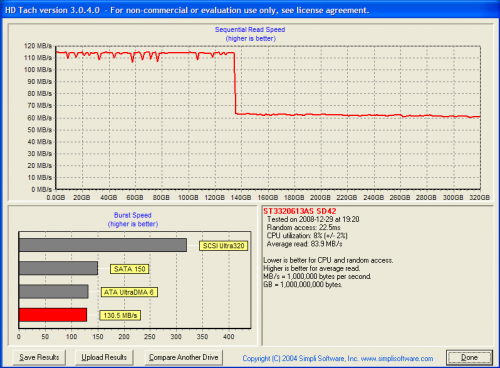

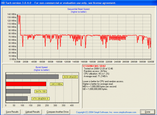

gerogero Δημοσιεύτηκε Δεκέμβριος 29, 2008 #1 Κοινοποίηση Δημοσιεύτηκε Δεκέμβριος 29, 2008 Έχω ένα πρόβλημα με τον σκληρό μου. Υποτίθεται ότι είναι πάρα πολύ γρήγορος σύμφωνα με το tomshardware hdd charts: http://www.tomshardware.co.uk/charts/3-5-hard-drive-charts/Average-Read-Transfer-Performance,658.html Είναι ο δεύτερος από πάνω και πρέπει να έχει καλό average (γύρω στα 100). Όμως πιστεύω ότι είναι ελλατωματικός ο δικός μου (καινούριος - ήρθε σήμερα). Άλλαξα πόρτες και καλώδια έβαλα το τζαμπεράκι αλλά τίποτα. Δείχνει πολύ άσχημα σε ταχύτητα όταν κάνω backup - restore από το acronis (οι άλλοι σκληροί που έχω πάνε καλά σε όλες τις θέσεις...). Δείτε μια παράξενη φωτό από hd tach και πείτε μου, αν ξέρετε, είναι ελλατωματικός ή όχι? Θα τον δοκιμάσω και σε έναν φίλο τώρα το βραδάκι αλλά απλά είπα να ποστάρω κι εδώ διότι μ'έχει τσακίσει από το πρωί που το πήρα... Φωτός με και χωρίς τζαμπεράκι (σατα1) UPDATE: Αυτή χωρίς το τζαμπεράκι διαφέρει σαν να "έφτιαξε" κάποιο κομμάτι του δίσκου(καλά λίγο λίγο θα γίνεται?lol)... Link to comment Share on other sites More sharing options...
EliasKir Δεκέμβριος 30, 2008 #2 Κοινοποίηση Δεκέμβριος 30, 2008 Αυτα δεν ειναι διαγραμματα για σκληρο δισκο man. Τρεξε ενα HDTach σε ενα απο τους αλλους δισκους σου για να δεις πως πρεπει να ειναι το διαγραμμα. Μεγιστη τιμη στην αρχη και μειωνεται γραμμικα. Link to comment Share on other sites More sharing options...

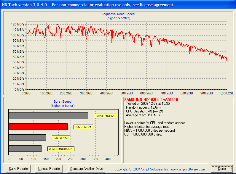

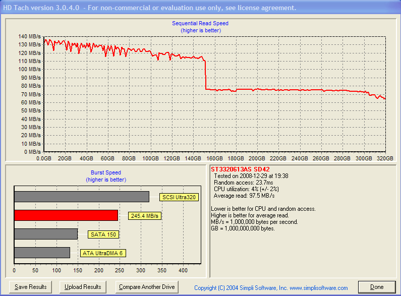

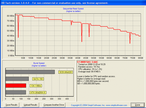

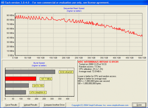

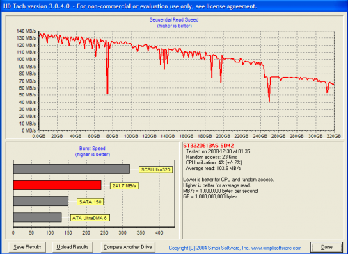

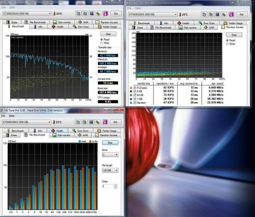

gerogero Δεκέμβριος 30, 2008 Author #3 Κοινοποίηση Δεκέμβριος 30, 2008 Έχω την εντύπωση ότι σιγά σιγά κατά ένα πρωτοφανές λόγο βελτιώνεται... Ίσως απλά το ότι είναι ανοιχτός τόσες ώρες ή επειδή τον έσκισα στα τεστ (seatools) και ξύπνησε! Δίνω μια τελευταία screenshot από hd tach που ναι μεν δεν είναι γραμμική η μείωση αλλά βελτιωμένη σε σχέση με πριν... Αλλά και πάλι 25 ms πολύ δεν είναι? Τί να κάνω να τον εμπιστευτώ ή να τον στείλω πακέτο πίσω??? Να και 3 screenshots από τον 80άρη (που αντικαθιστώ) και από τους 2 μεγάλους μου 500άρη και 1000άρη (γι' αυτόν είμαι υπερήφανος - χεχεχε)... Link to comment Share on other sites More sharing options...
EliasKir Δεκέμβριος 30, 2008 #4 Κοινοποίηση Δεκέμβριος 30, 2008 Κατα 99% ειναι προβληματικος. 23 ms ειναι πολλα γι'αυτον τον δισκο (απο read ομως σκιζει, ετσι?) Link to comment Share on other sites More sharing options...
gerogero Δεκέμβριος 30, 2008 Author #5 Κοινοποίηση Δεκέμβριος 30, 2008 Κι εγώ έτσι λέω φίλε μου αλλά τώρα πάω να κοιμηθώ λίγο γιατί έγινα ράκος από την αναποδιά σήμερα... Αύριο βλέπουμε. Πάντως κάτι φύρω στο 13άρι των άλλων δεν περίμενα. Στο tomshardware έχει 17 ms. Αλλά 25 ms που βγάζει κατα μέσο όρο σε εμένα παραπάει να είναι σύμπτωση...Ουφ, σκέφτομαι το πώς θα το στείλω πίσω τώρα γιατί θα θέλει και διαδικασία...:022:Κρίμα γιατί εάν δεν ήταν προβληματικός θα έσκιζε από ταχύτητα...! Link to comment Share on other sites More sharing options...

gerogero Δεκέμβριος 30, 2008 Author #7 Κοινοποίηση Δεκέμβριος 30, 2008 Αν και δεν ξέρω γιατί το λες αυτό tristeno θα το δοκιμάσω. Να και μια screenshot από σήμερα το πρωί όπου όλα δείχνουν καλύτερα εκτός από ms! Λες αύριο να γίνει και αυτό??? Lol! Link to comment Share on other sites More sharing options...
EliasKir Δεκέμβριος 30, 2008 #8 Κοινοποίηση Δεκέμβριος 30, 2008 Συμφωνα με αυτο το read ειναι σε φυσιολογικα επιπεδα (για αυτον τον δισκο) αλλα το access ειναι 5ms παραπανω. Προσωπικα δεν μου αρεσαν και τα διαγραμματα, δεν ηταν φυσιολογικα (αν και το τελευταιο διορθωθηκε). Μηπως θελει στρωσιμο????? Link to comment Share on other sites More sharing options...

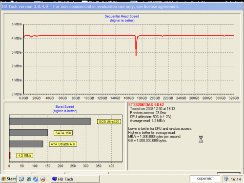

gerogero Δεκέμβριος 30, 2008 Author #9 Κοινοποίηση Δεκέμβριος 30, 2008 Έλεος!!!!!!!!!!!!!!!!!!:074: Έκανα Defragmenting και μετά έτρεξα το hd tune σε safe mode και πήρε 40 λεπτά! Μετά έβγαλε 4 mb/s ροή.... Ρε συ tristeno το δοκίμασες το τεστ σε ασφαλή λειτουργία ή απλά έτσι το είπες? Γιατί και στους άλλους 2 υπολογιστές που δοκίμασα την ίδια συμπεριφορά είδα. Τέλος πάντων.:011: Elias μου φαίνεται θα τον δουλέψω λίγο ακόμα και θα δώ πως πάει. Πάντως και σε άλλο pc που τον δοκίμασα τα ίδια ms βγάζει. Δεν λέω κάτι έχει ο σκληρός αλλά το θέμα είναι αν πρέπει να εμπιστευτώ ότι δεν θα χειροτερέψει στο μέλλον διότι όπως ανέφερα προηγουμένως δεν ενθουσιάζομαι και στην ιδέα να τον πακετάρω και να το στείλω πίσω τώρα με τις διακοπές/αργίες. Θα πάρει βδομάδα για να καθαρίσει η υπόθεση. Το μόνο που θα κάνω τώρα είναι να τρέχω ένα τεστ κάθε 6ωρο να δω πως πάει και επίσης να δω συμπεριφορά σε αντιγραφές και τέτοια. Υ.Γ.:Ξέρει κανείς να μου πει, αυτά τα ms τί δείχνουν ακριβώς? Πόσο γρήγορα κάνει εναλλαγή files ή sectors η κεφαλή? Για να ξέρω δηλαδή αν κάνω πχ. μια μια εργασία τότε θα είναι γρήγορος ενώ αν αντιγράφω πολλά ταυτόχρονα θα είναι αργός ή θα είναι αργός όπως και να 'χει διότι και σε μεγάλα αρχεία θα κάνει αργή εναλλαγή sectors? Link to comment Share on other sites More sharing options...

lunatic89 Δεκέμβριος 31, 2008 #15 Κοινοποίηση Δεκέμβριος 31, 2008 Παιδια δε ξερω κ πολλα συγκρητικα με αλλους δισκους γι αυτο σας δειχνω τ αποτελεσματα μου για να μου πειτε αν ειναι καλα.... Link to comment Share on other sites More sharing options...
