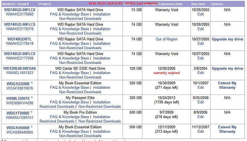

Μερικά χρήσιμα links:
Warranty Check for End User
http://websupport.wdc.com/warranty/serialinput.asp?aspsid=697682971&custtype=end&requesttype=warranty〈=en
Product Replacement for End Users
http://websupport.wdc.com/warranty/rmainfo.asp?custtype=end〈=en
Έτσι ακριβώς αντικατέστησα και τις μνήμες Corsair που έχω όταν τις αγόρασα από USA. Μπορείς με ΕΛΤΑ να στείλεις τον δίσκο πίσω στην WD ανεξάρτητα αν βρίσκεται Ευρώπη η οπουδήποτε αλλού.(Ιδιαίτερη προσοχή στην συσκευασία, δεν δέχονται φακέλους αλληλογραφίας)
