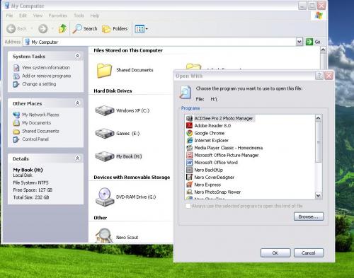

jose Δημοσιεύτηκε Φεβρουάριος 14, 2009 #1 Κοινοποίηση Δημοσιεύτηκε Φεβρουάριος 14, 2009 έχω 2 εξωτερικούς δίσκους και όταν παω να τους ανοίξω με διπλό κλικ μου βγάζει να επιλέξω πρόγραμμα, έχω κάνει format αλλα το πρόβλημα εξακολουθεί να είναι το ίδιο. ανεβάζω και ένα screenshot για να καταλάβετε τι πρέπει να κάνω? thanks Link to comment Share on other sites More sharing options...
paokaras45 Φεβρουάριος 14, 2009 #2 Κοινοποίηση Φεβρουάριος 14, 2009 ειναι ιος. το έχεις κολλήσει απο μολυσμένο pc. ή μεταφέρθηκε απο αλλο στικακι.Κάνε σαρωση για ιους. με το nod32 μου το καθαρίζει.Ψαξει και στο net οδηγίες.Αν μπορείς σβήσε το autorun.inf στο root των δίσκων Link to comment Share on other sites More sharing options...
jose Φεβρουάριος 14, 2009 Author #3 Κοινοποίηση Φεβρουάριος 14, 2009 που ειναι το autorun.inf? Link to comment Share on other sites More sharing options...

jose Μάρτιος 27, 2009 Author #5 Κοινοποίηση Μάρτιος 27, 2009 εγώ το έβγαλα το trojan με το trojan remover, αρκετά καλο... Link to comment Share on other sites More sharing options...
p551442169270 Μάρτιος 28, 2009 #6 Κοινοποίηση Μάρτιος 28, 2009 που ειναι το autorun.inf? Μέσα στον σκληρό. Για να το δεις πρέπει να ενεργοποιήσεις την εμφάνιση κρυφών αρχείων από τις επίλογές φακέλων. Για να μπεις στον δίσκο σου αφού δεν μπάινει με διπλο κλικ. Κάνε δεξί κλικ στην έναρξη και εξερεύνηση όλων των χρηστών. Link to comment Share on other sites More sharing options...
