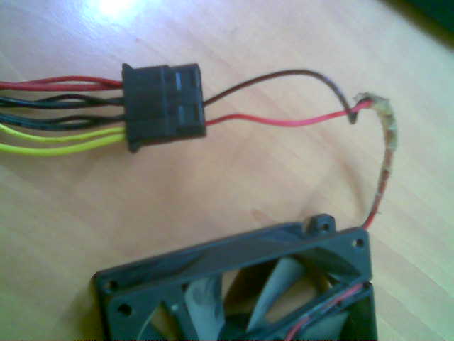

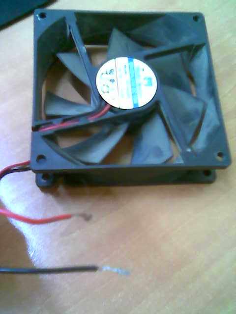

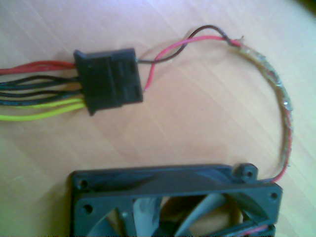

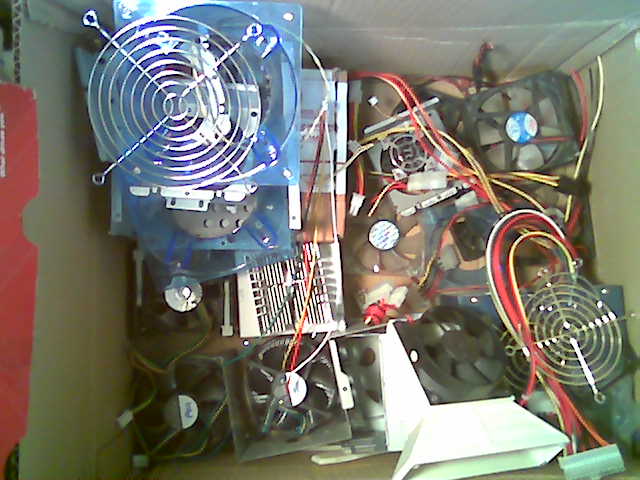

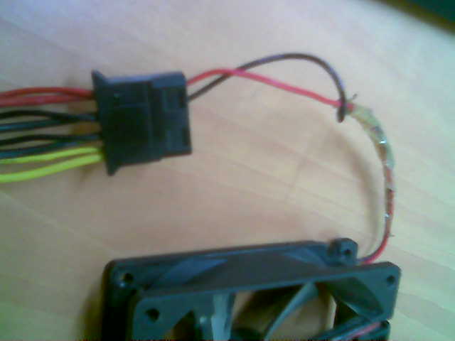

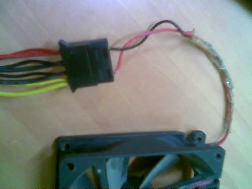

αντωνης 55 Δημοσιεύτηκε Μάρτιος 14, 2009 #1 Κοινοποίηση Δημοσιεύτηκε Μάρτιος 14, 2009 ολοι μας κάπου μπορεί να εχουμε παραπεταμένους ανεμιστήρες απο διαφορά εξαρτήματα του pc(τροφοδοτικά καμένα,παλια κουτιά,παλιές ψηκτρες,κλπ....) πως μπορούμε λοιπών απο ολα αυτα να φτιάξουμε ανέξοδα και προπαντός αθόρυβα το airflow του κουτιού μας ? τι θα χρειαστούμε?? -ενα μαχαίρι (για να απογύμνωση των καλωδίων) -λίγη μονωτική (για να μόνωση ωστε μην βραχυκυκλώσει τπτ) -ενα κατσαβίδι -και ενα κλασσικό ηλεκτρολογικό υλικό το οποίο θα κανει την δουλειά μας πολυ εύκολη ! βασικά πρεπει πρωτα να καταλάβουμε την κλασσική τροφοδοσία των περιφερειακών του υπολογιστή ΤΟ MOLEX : το molex εχει την δυνατότητα να τροφοδοτήσει τα περιφερειακά εξαρτήματα ενος pc με 2 τασεις ! την κλασική 12v και την 5v ! και για να καταλάβουμε........οπως βλέπουμε τα καλώδια του molex κίτρινη: 12v κόκκινη: 5v μαύρες: γειώσεις ! απο την αλλη.... οι ανεμιστήρες......... συνήθως οι ανεμιστήρες που θα έχουμε θα ειναι με 2 καλώδια ΚΟΚΚΙΝΟ - ΜΑΥΡΟ οι 3pin μπορούν να συνδεθούν απ'ευθειας στην μητρικη.... το τριτο καλώδιο που έχουν ειναι για να μπορούν να αυξομειώσουν την ταχύτητα σε περίπτωση που η μητρική μας μπορει να το υποστηρίξει ή έχουμε front panel ! οπότε αν έχουμε ενα 3-pin ανεμιστήρα στην περίπτωσή μας απλα ξεχνάμε το 3ο καλώδιο (συνήθως ειναι μπλε) οι ανεμιστήρες δουλεύουν με τάση 12v..... αλλά δεν θα αρνηθούν να δουλέψουν και με λιγότερη......(αρα και πιο αθόρυβα) wink.gif η τροφοδοσία τους γίνεται μέσο του κόκκινου καλωδίου ενω το μαύρο είναι και εδω η γείωση(σχεδόν σε ολα τα καλώδια του pc το μαύρο ειναι γείωση).... οποτε..... - αν θέλουμε να τροφοδοτήσουμε τον ανεμιστήρα με 12 v : τοποθετούμε το κόκκινο καλώδιο του ανεμιστήρα στην κίτρινη θυρα του molex και το μαύρο στην μαύρη...... και ετσι ο ανεμιστήρας μας δουλεύει σε τέρμα ταχύτητα ! αλλα .....πολυ γρήγορα για 80αρη ανεμιστήρα.....παίρνει αυτιά......παμε παρακατω ! -αν θέλουμε να τροφοδοτήσουμε τον ανεμιστηρα με 5v : τοποθετουμε αντίστοιχα το κόκκινο καλώδιο του ανεμιστήρα στην κόκκινη του molex και το μαύρο στην μαύρη πάλι.. έτσι ο ανεμιστήρας μας δουλεύει στα 5v...... αλλά τώρα παρά-ειναι αργά......για κάνα σκληρό μόνο...αντε...και για καμιά μνήμη ..... εδω υπαρχει και μια τριτη εναλλακτική και συχνά η καλύτερη απο άποψη απόδοσης /φασαριας......τα 7 v -αν θέλουμε να τροφοδοτήσουμε τον ανεμιστηρα με 7v : σε αυτη την περιπτωση.....πρεπει να τροφοδοτήσουμε το κόκκινο καλωδιο του ανεμιστηρα με 12v(δηλαδή το κίτρινο του molex) και την γειωση(μαύρο καλώδιο) με τα 5v του molex(δηλαδη το κόκκινο) ! αυτος ο συνδυασμός και μόνο(αν συνδεθούν ανάποδα δεν θα δουλέψει) δίνει στον ανεμιστήρα 12v-5v=7v..... αυτός ο συνδυασμός είναι ο πιο ισορροπημένος.....απόδοση/θόρυβος.... τωρα.....περιγράψαμε πως τροφοδοτούμαι τους ανεμιστήρες.....επιλέγουμε ανάλογα τις ανάγκες μας σε ψύξη..... τι θα γινει ομως στην περίπτωση που έχουμε πανω απο 1 ανεμιστήρα???? θα πιάσουμε ολα τα molex του τροφοδοτικού??? οχι..... εδώ έρχεται το ηλεκτρολογικό εργαλείο να μας λύσει τα χερια..... θα κόψουμε μονο 3 κομματάκια τέτοια ....τα υπόλοιπα δεν χρειάζονται...... επίσης αν μπορέσουμε να βρούμε και ενα θηλυκό molex(το τροφοδοτικό εχει τα αρσενικα....) θα μας κάνει την δουλειά ακόμα πιο εύκολη και βολική : κόβουμε λοιπών τα τρια κομματάκια και τα βιδώνουμε πισω απο θηλυκό molex ! ενα στο κόκκινο , ενα στο κίτρινο και ενα στο ενα μαύρο.... το αποτέλεσμα ειναι ετσι....... οπότε και με ενα απλο βιδωμα-ξεβιδωμα....να προσθέσουμε στο κύκλωμα ανεμιστήρες....να αλλάξουμε γρήγορα τις τασεις στους ανεμιστήρες χωρις να χρειαστεί να λυνουμε τα παντα..... και δεν ξεχνάμε.....μόνωση στα γυμνά καλώδια....μια απλή επαφή...αρκεί για να παρει μαζι με το τροφοδοτικό σας....και αλλα parts του pc...... να και κάτι απο έμενα ελπίζω χρήσιμο! με συγχωρείτε για τις εικόνες που τις εχω στειλει με link αλλα δεν μπορούσα να τις ανεβάσω! Link to comment Share on other sites More sharing options...

lunatic89 Μάρτιος 15, 2009 #6 Κοινοποίηση Μάρτιος 15, 2009 Αντωνη ωραιος ρε μεγαλε...Δεν πολυ καταλαβα τι γινεται με το θηλυκο ομως....Θα πρεπει να βρω ενα θυληκο κ να το κοψω? Link to comment Share on other sites More sharing options...
MadCatMk21442169156 Μάρτιος 15, 2009 #7 Κοινοποίηση Μάρτιος 15, 2009 Αντωνη ωραιος ρε μεγαλε...Δεν πολυ καταλαβα τι γινεται με το θηλυκο ομως....Θα πρεπει να βρω ενα θυληκο κ να το κοψω?Αν σου περισσεύει Molex για να βάλεις μόνο το fan, ξεγυμνώνεις τα καλώδια ~1cm και τα πιέζεις μέσα μέχρι να μείνουν σταθερά. Ένα κομμάτι ταινίας από πάνω και τσεκάρεις αν δουλεύει. Link to comment Share on other sites More sharing options...
αντωνης 55 Μάρτιος 15, 2009 Author #8 Κοινοποίηση Μάρτιος 15, 2009 Αντωνη ωραιος ρε μεγαλε...Δεν πολυ καταλαβα τι γινεται με το θηλυκο ομως....Θα πρεπει να βρω ενα θυληκο κ να το κοψω?πω πω πω πω!πουλιά στον αέρα πιάνεις τι πιο απλό αλλά σε καταλαβαίνω από εχθές λόγο κάρτας χαχα!!η εικόνα μιλάει από μονή της τρελέκαι ετοιμάζω και άλλο θεματακι μόλις γυρίσω το μεσημέρι !! Link to comment Share on other sites More sharing options...

lunatic89 Μάρτιος 15, 2009 #10 Κοινοποίηση Μάρτιος 15, 2009 πω πω πω πω!πουλιά στον αέρα πιάνεις τι πιο απλό αλλά σε καταλαβαίνω από εχθές λόγο κάρτας χαχα!!η εικόνα μιλάει από μονή της τρελέκαι ετοιμάζω και άλλο θεματακι μόλις γυρίσω το μεσημέρι !!Απλα δεν εχω δει πουθενα σκετο θηλυκο μολεξ.Εχω δει μονο να καταληγει σε ανεμιστηρα.. Link to comment Share on other sites More sharing options...
tristeno1416003162 Μάρτιος 15, 2009 #11 Κοινοποίηση Μάρτιος 15, 2009 Πρέπει να συμπληρώσεις ότι δεν αναλαμβάνεις καμμία ευθύνη σε περίπτωση βλάβης/ηλεκτροπληξίας κτλ.Πέρα από τα αστεία η συγκεκριμένη λύση δεν είναι η καλύτερη για ρύθμιση στροφών καθώς ενέχει κινδύνους για το τροφοδοτικό ιδιαίτερα αν πρόκειται για περισσότερους του ενός ανεμιστήρες. Για δοκιμές είναι εντάξει αλλά για μόνιμη εγκατάσταση δεν το συζητάμε (εκτός αν σας έχουν προειδοποιήσει και κάνετε του κεφαλιού σας). Link to comment Share on other sites More sharing options...
αντωνης 55 Μάρτιος 15, 2009 Author #12 Κοινοποίηση Μάρτιος 15, 2009 Πρέπει να συμπληρώσεις ότι δεν αναλαμβάνεις καμμία ευθύνη σε περίπτωση βλάβης/ηλεκτροπληξίας κτλ.Πέρα από τα αστεία η συγκεκριμένη λύση δεν είναι η καλύτερη για ρύθμιση στροφών καθώς ενέχει κινδύνους για το τροφοδοτικό ιδιαίτερα αν πρόκειται για περισσότερους του ενός ανεμιστήρες. Για δοκιμές είναι εντάξει αλλά για μόνιμη εγκατάσταση δεν το συζητάμε (εκτός αν σας έχουν προειδοποιήσει και κάνετε του κεφαλιού σας).ενοειται οτι κανένας δεν φέρει ευθύνη και οτι πάντα ειναι ευθύνη του καθενός.αλλά επειδή σκαμπαζουμε οικογενειακός απο ηλεκτρολογικά το συγκεκεριμενο εάν το κάνεις σωστά όπως δείχνει η εικόνα σου κρατάει για πάντα, γιατι κοιμενετε στα πλαίσιά τον σωστών βολτ του τροφοδοτικού, και ας ειναι και λίγα βατ το τροφοδοτικό μας .και να ξέρεις ότι όλα τα ανεμιστιρια τέτοιου τύπου όλα παίζουνε από 5 εως 12v πάντα και εννοείται ότι θα είσαι πιο κάτω στις στροφές(5v) και με 12 πιο πάνω.και εγώ όπως είδες δεν είπα ότι ειναι η καλύτερη λύση αλλά οτι ειναι μια απλή και φτηνή λύση για να κάνεις τη δουλειά σου χωρίς να αγοράσεις ενα fan controler!και ενδεικτικά κάτι ακόμα το fan controler η δουλειά του ειναι όταν ανεβάζεις να μεγαλώνει την τάση τον βολτ ώστε να γυρνάνε πιο γρήγορα και όταν μειώνεις να ρίχνει την τάση και να πηγαίνουν αργά ,άρα στην ουσία ειναι το ίδιο πράγμα άπλα ο controler έχει πιο ωραία εμφάνιση και εγγύηση! Link to comment Share on other sites More sharing options...
tristeno1416003162 Μάρτιος 15, 2009 #13 Κοινοποίηση Μάρτιος 15, 2009 Δεν έχει σχέση με τα watt του τροφοδοτικούhttp://www.silentpcreview.com/article6-page1.htmlCaution! There are people, who will say "You can't feed current back into your power-supply" and they are right! If you plug something between the 12V and 5V lead, you have to be absolutely sure, that no current is fed back into the PSU. Which means, that you need to have other loads on that 5V lead, which suck out more current than you feed to that lead from the 12V lead. For example: Your fan uses 100mA at 7V. You take 100mA from the 12V lead and feed them into the 5V lead. If you have a different fan (or whatsoever), that sucks out 200mA from the 5V lead and feeds them to ground, you're fine. 100mA are s***** out of the 5V lead, 100mA come from the 12V lead and 200mA go to ground. Link to comment Share on other sites More sharing options...
αντωνης 55 Μάρτιος 15, 2009 Author #14 Κοινοποίηση Μάρτιος 15, 2009 Δεν έχει σχέση με τα watt του τροφοδοτικούhttp://www.silentpcreview.com/article6-page1.htmlεντάξει κατάλαβα αλλά και πάλι άμα δεις με λίγα λόγια το link που εστειλες λέει οτι με σωστή δουλεία και διακοπτακια και τα σχετικά (κολλητήρι,καλάι,πάστα)κάνεις μια πολλή καλεί δουλειά(φτηνή) και όπως εγραψα και πάνω πάντα ταινία και προπαντός προσοχη και χι σε άτομα που δεν το κατέχουν καθόλου .αλλά κατά τα αλλά πιστεύω οτι ειναι ένα καλό θεματακι αυτό όπως και τα άλλα 2 που εγραψα σήμερα με της ψήκτρες και παρακάτω με σωστό αέρα στο κουτί!να ευχαριστήσω το father μου για την πολύτιμη βοήθεια του! Link to comment Share on other sites More sharing options...
tristeno1416003162 Μάρτιος 15, 2009 #15 Κοινοποίηση Μάρτιος 15, 2009 Δεν κατάλαβες τι λέει ακριβώς. Το έχω τονίσει με έντονα γράμματα. Για ένα-δυο light ανεμιστήρες δεν υπάρχει πρόβλημα. Για οτιδήποτε παραπάνω ξέχνα τις πατέντες αν δεν θέλεις να πάρεις PSU και ότι συνδέεται πάνω του στο χέρι. Link to comment Share on other sites More sharing options...
αντωνης 55 Μάρτιος 15, 2009 Author #16 Κοινοποίηση Μάρτιος 15, 2009 Δεν κατάλαβες τι λέει ακριβώς. Το έχω τονίσει με έντονα γράμματα. Για ένα-δυο light ανεμιστήρες δεν υπάρχει πρόβλημα. Για οτιδήποτε παραπάνω ξέχνα τις πατέντες αν δεν θέλεις να πάρεις PSU και ότι συνδέεται πάνω του στο χέρι.ε εντάξει μέχρι τρεις είσαι κομπλέ και ποτέ να μην ξεπερνάς τα όρια της εξόδου του τροφοδοτικού δεν λέμε να βάλεις όσους έχεις στην αποθήκη εννοείται, και να το κάνεις κλιματιστικό:037: ! Link to comment Share on other sites More sharing options...
