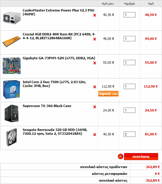

Προσωπικά θα σου πρότεινα κάτι τέτοιο.
Ο διπύρηνος, για να μην έχεις πρόβλημα με πολλαπλές εφαρμογές.
Τα 4Gb μνήμης, λόγω μικρού κόστους πλέον, και να μη χρειαστείς αναβάθμιση σύντομα. Επίσης 800άρες, γιατί είναι 100% συμβατές με όλα και Crusial γιατί είναι η πιο αξιόπιστες με εξαιρετικό support.
2 ίδιους δίσκους για να κάνεις mirror. Έτσι αν σκάσει δίσκος, δε χάνεις τίποτα, συνεχίζεις να δουλεύεις, στέλνεις τον παλιό για αντικατάσταση και όταν έρθει είσαι πάλι 100%
Μητρική με onboard κάρτα γραφικών για μικρή κατανάλωση και αθόρυβη λειτουργία.
Η σύνθεση του wizard είναι εντάξει, αλλά θα μπορούσες να πάς και σε AMD επεξεργαστή και μητρική όπου το κόστος μειώνεται χωρίς να χάνεις κάτι σε αξιοπιστεία ή ταχύτητα και επίσης να επένδυες σε κάποιο καλύτερο κουτί με σκοπο την λιγότερο θορυβώδης λειτουργεία.
H ιδέα του mirror είναι best.
Το κόστος είναι πολύ καλό στα 300-400 ευρώ.
