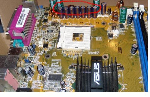

Η πρωτη μητρικη που μονωσα ηταν μια P4C800 s478.

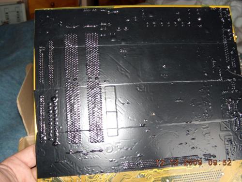

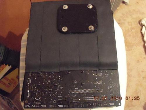

Ξεκινησα την μονωση απο την πισω πλευρα της μητρικης, τα πραγματα που
χρειαστηκα ηταν πλατια ηλεκρολογικη ταινια, γομα, και δυο τυπους αυτοκολλητο
αρμαφλεξ (παχυ και λεπτο).
Παιρνουμε κομματια ταινια και τα κολλαμε στην πισω πλευρα της μητρικης και με μια
μπαλα γομα πιεζουμε την ταινια για να φυγει ολος ο αερας.Τα pin στην πισω πλευρα
της μητρικης πρεπει να τρυπησουν την μονωτικη ταινια για να βγει ο αερας απο μεσα
(ειναι αρκετα επιπονη αυτη η δουλεια).
O λογος που βαζουμε την ταινια ειναι γιατι το αρμαφλεξ κολλαει πολυ καλα και δεν ειναι
ευκολο να βγει πανω απο την μητρικη αν χρειαστει, τωρα το μονο που εχουμε να
κανουμε ειναι να ξεκολλησουμε την ταινια και η μητρικη μας θα ειναι καθαρη οπως
πριν.:)

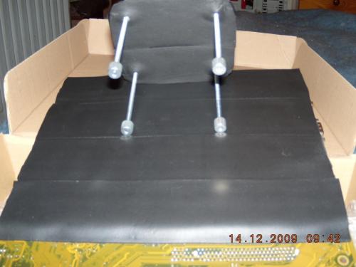

Αφου τελειωσουμε με την ταινια παιρνουμε το αυτοκολητο αρμαφλεξ (εδω χρησημοποιησα
το παχυ), και κολλαμε δυο στρωσεις σταυρωτα.
Εδω βλεπετε την μητρικη μονωμενη στην πισω πλευρα μαζι με το backplate (επισης
μονωμενο με μια στρωση λεπτο αρμαφλεξ).
H συνεχεια στο επομενο post.:D

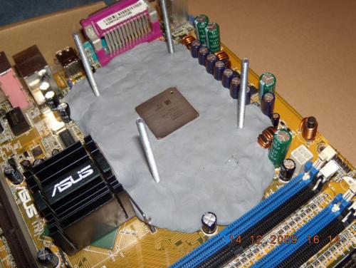

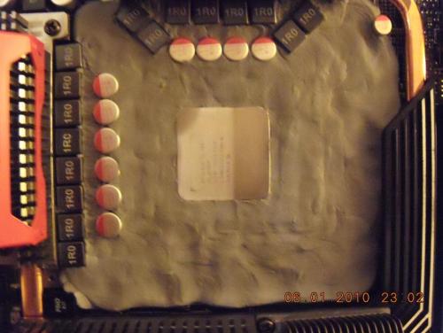

Παμε τωρα στην εμπρος πλευρα της μητρικης και συγκεκριμενα στο socket.
Αν δεν περασετε το backplate πριν μονωσετε το socket, θυμηθητε να τρυπησετε
με κατι αιχμηρο την μονωση της πισω πλευρας εκει που ειναι οι τρυπες για να
ξερετε που θα μπει το backplate.
Παιρνουμε γομα και την πλαθουμε οπως την πλαστελινη, την απλωνουμε γυρω
απο το socket μεχρι το υψος του επεξεργαστη και πιεζουμε καλα ωστε να μην
μεινει αερας μεσα.Bαζουμε τον επεξεργαστη στο socket και καλυπτουμε με γομα
και το socket.
Μετα κοβουμε τεσσερα κομματια λεπτο αρμαφλεξ και τα κολλαμε σταυρωτα μεταξυ
τους ουτως ωστε να φτιαξουμε ενα τετραγωνο κομματι το οποιο θα βαλουμε γυρω
απο τον επεξεργαστη.

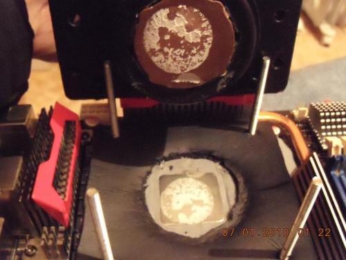

Απλωνουμε λιγη παστα σε ολη την επιφανεια του επεξεργαστη και πιεζουμε το
αρμαφλεξ επανω του να μεινει το σημαδι της παστας.Με ενα κοπιδι κοβουμε το
αρμαφλεξ γυρω απο εκει που αφησε το σημαδι η παστα και φτιαχνουμε μια τετραγωνη
η στρογγυλη τρυπα και το τοποθετουμε ετσι ωστε να φαινεται μονο ο επεξεργαστης.
Ειναι σημαντικο να σιγουρευτουμε οτι παταει καλα το evaporator επανω στον
επεξεργαστη γι'αυτο βαζουμε λιγη παστα στο κεντρο του επεξεργαστη και σφιγγουμε
το evaporator καλα, μετα απο ενα λεπτο το βγαζουμε και πρεπει να εχει αφησει η
παστα ενα στρογγυλο σημαδι επανω στον επεξεργαστη και στο evaporator.
Aν ολα εχουν παει καλα ως εδω η μονωση της μητρικης μας ειναι ετοιμη για subzero
temps.:D

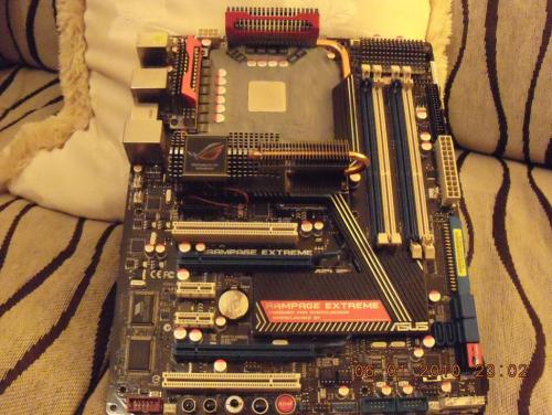

Εδω η μονωση της Rampage Extreme socket LGA775.

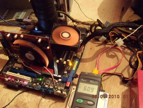

Παντως το θηριακι που εφτιαξε ο Στελιος χτυπαει πανω απο -60 βαθμους και ισως να χρειαζεται καλη μονωση.
