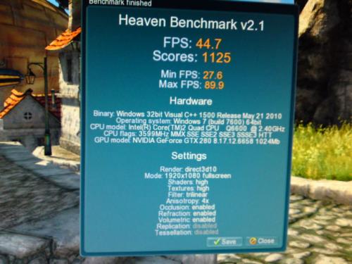

Εκανα overclocking την καρτα γραφικων μου ειναι μια XFX GTX 280 και μεχρι στιγμης το εχω φτασει
Gpu
Normal:602Mhz
Overclocking:712Mhz
Shader Clock
Normal:1296Mhz
Overclocking:1532Mhz
Memory Clock
Normal:1107Mhz
Overclocking:1247Mhz
Απ'οτι διαβασα τον πυρηνα μπορω να τον φτασω μεχρι εκει αλλα η μνημη παιρνει αλλα 30Mhz και θα το δοκιμασω καποια στιγμη

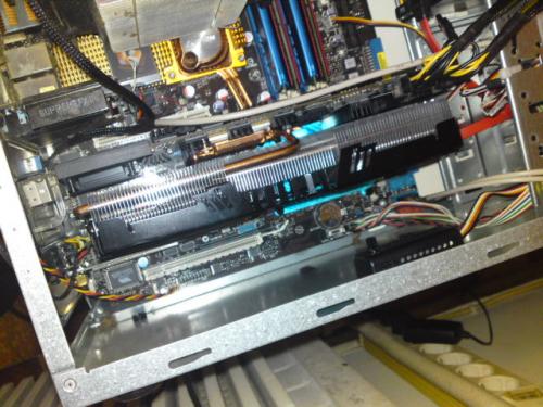

Φοραει και cooler zalman vf3000
Οι θερμοκρασιες σε full φορτιο ειναι 76 σταθερα,σε αναμονη χωρις φορτιο ειναι 34
Στο Unigine Heaven το αποτελεσμα ηταν Fps:44,7 και γενικο σκορ 1125

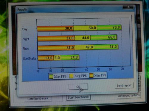

Στο stalker ανεβασα φωτο
Με DirectX 10 εκανα Bechmark στο high και αναλυση 1920 χ 1080
Πιστευω τα παει καλα για GTX 280
