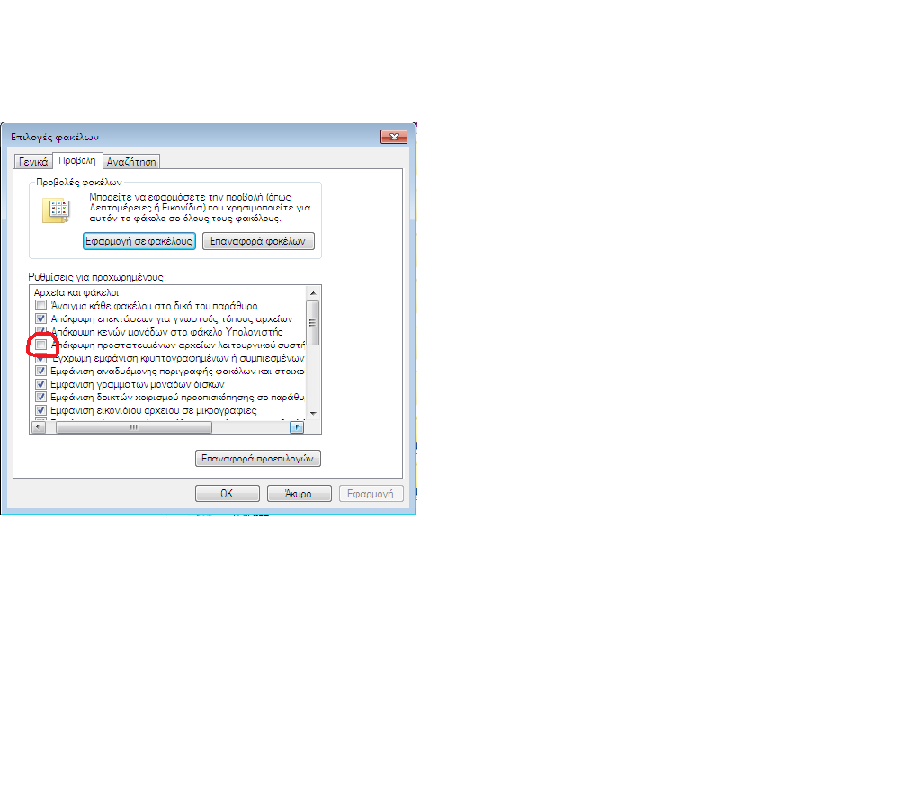

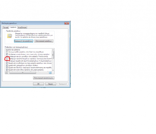

Και επειδή μίλησα για εγωισμό, έκατσα και έψαξα την ρίζα του προβλήματος και τελικά την βρήκα στις επιλογές φακέλων...στην φωτό φαίνεται το κουτάκι που "ξετσέκαρα"....τώρα το πως έγινε αυτό....????
