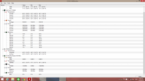

swatoner Σεπτέμβριος 20, 2015 #4 Σεπτέμβριος 20, 2015 Από θερμοκρασίες πώς είσαι;Επειδή το έχεις και καιρό το λέω. Μπας και έχει πιάσει μάκα και απο θερμοκρασία κρεμάει η ATI.
swatoner Σεπτέμβριος 21, 2015 #6 Σεπτέμβριος 21, 2015 Αν αυτά είναι σε idle όπως φαίνεται είσαι πολύ ψηλά.Θέλεις λύσιμο και καθάρισμα άμεσα στο laptop με νέες πάστες και thermalpads. Δεν ξέρω μήπως τα έχει φτύσει και ο ανεμιστήρας.
marios1320 Σεπτέμβριος 21, 2015 Author #7 Σεπτέμβριος 21, 2015 Ο ανεμιστηρας ακουγεται οτι δουλευει υπαρχει περιπτωση να χαλασε; Τον αφησα να κρυωση και το ξανα ετρεξα και μου εβγαλε 50 βαθμους
swatoner Σεπτέμβριος 21, 2015 #8 Σεπτέμβριος 21, 2015 Είσαι πολύ ψηλά γενικά. Θέλει καθάρισμα άμεσσα το laptop
