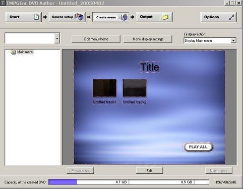

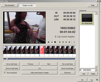

η παραπανω διαδικασια μπορει να γινει απευθειας και με το TMPGEnc DVD Author (εικονα 1)πειραματισου να δεις ποιο σε βολευει

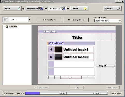

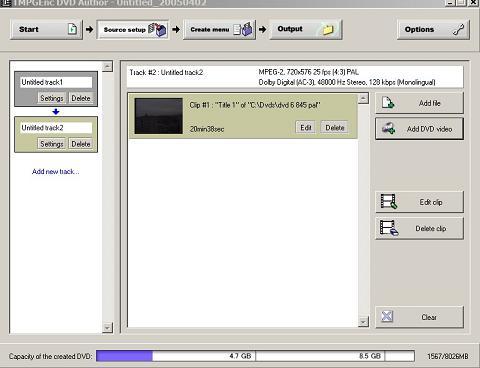

2)μολις συγκεντρωσεις ολα τα επεισοδια που σε ενδιαφερουν ανοιγεις το TMPGEnc DVD Author και προσθετεις τα επεισοδια (add new track) (εικονα 2)
3) στην συνεχεια δημιουργεις το μενου που σε ενδιαφερει -η ολη διαδικασια ειναι της πλακας -το προγραμμα που επιτρεπει να δημιουργησεις motion menu /main manu/main menu + chapter menu κτλ κτλ.. (εικονα 3 -4)

Επειδή έχω καιρό πολύ να χρησιμοποιήσω το dvdshrink ξέρεις αν μπορώ να πάρω κομμάτια που δεν αποτελούν ολόκληρο κεφάλαιο; Ενδιαφέρομαι για τμηματα μόνο απο συγκεκριμένες σκηνές.

νομιζω οτι μπορεις....δοκιμασε κατεθυειαν με το aurhor -->create new project-->add dvd file...εν χρειαζεται να ειναι ολοκληρη ταινια αρκει και ενα κομματι το οποιο μπορεις να \\κοψεις''ακομη περισσοτερο..
