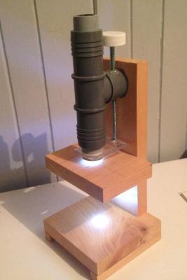

Πχ. Αγοράζεις τα παρακάτω:
https://www.ebay.com/itm/Monocular-Vertical-Tube-Biological-Microscope-Huygens-Eyepiece-H5X-10X-12-5X-16X-/282331216547
https://www.ebay.com/itm/4x-10x-20x-40x-60x-100x-195N-Bio-Microscope-Semi-Plan-Achromatic-Objective-Lens-/282456188975
ή κάποια αντίστοιχα (???) με κόστος ήδη τα 25-28 ευρώ μόνο για τους 2 φακούς.
Αγοράζεις και τα ξύλα /Pvc σωλήνες και φτιάχνεις κάτι τέτοιο…
Θα πρέπει να αγοραστούν και έτοιμα δείγματα  ή να πάρω τις απόχες να μαζεύω έντομα στους κήπους , και ιστούς φύλλων.
Έχετε ασχοληθεί με το θέμα ώστε να δώσετε κάποιες κατευθυντήριες γραμμές, ειδικά για τους φακούς και τα συστήματα focus;
