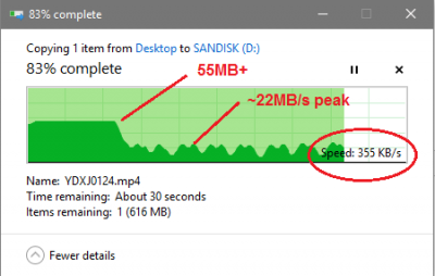

Έχω το φλασάκι αυτό εδώ και κάνα 2 μηνο όλα καλα και βολικά εκτός από την εγγραφή. Για ένα αρχείο βίντεο για παράδειγμα 3.66GB. Αντιγραφή από το drive στον υπολογιστή, σταθερά 150MB/sec. Στην εγγραφή από υπολογιστή στο drive τώρα, ενώ ξεκινά με 55ΜΒ/s σταθερα, μετα από κάποια δευτερόλεπτα πέφτει και πασχίζει να κρατήσει τα 20ΜΒ, ενώ πέφτει και σε ταχύτητες ΚΒ για αρκετή ώρα. Έβγαλα και ένα screenshot του τι γίνεται...
Τι παίζει λέτε? Ζεσταίνεται? Το κάνει σε πολλούς υπολογιστές παντα σε usb3 θύρα.... Και δε μιλάμε για random write εδω φαντάζομαι, ενα αρχειο ειναι

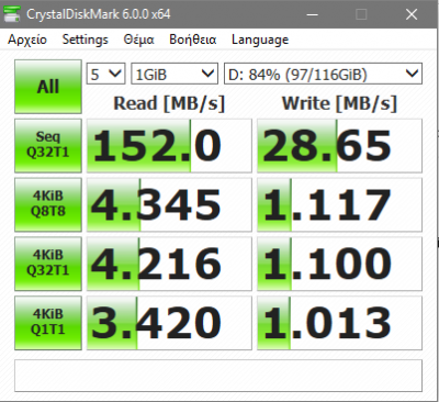

μου ζητησε το support της sandisk να τους τρεξω ενα crystaldiskmark με 5-1GiB και εβγαλε αυτα....
το write βεβαια μακαρι να ηταν σταθερο 28. θα βαλω και πανω απο 3gb τεστ
Και τι σου απάντησαν με τα νούμερα που είδαν?

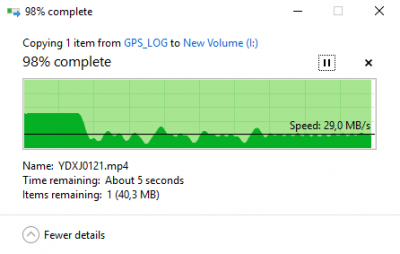

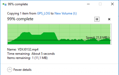

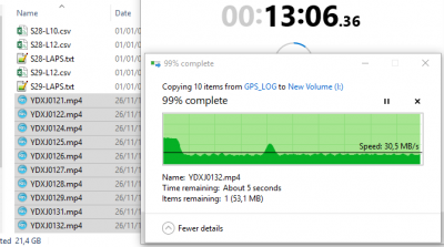

φορμαροντας το σε ntfs, τα πραγματα ειναι πολυ καλυτερα στο crystaldiskmark
οι αντιγραφες 2 μεγαλων αρχειων, καλυτερα παλι, αλλα με περιεργα σκαμπανεβασματα. διηρκησαν με το ρολοι 3 λεπτα και 1 λεπτο για 3.8gb και 1.5gb αντιστοιχα (21.5mb/s και 25mb/s αντιστοιχα).
