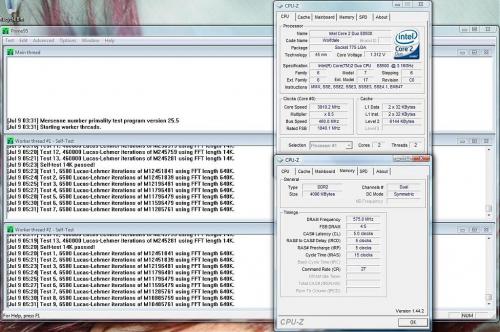

Ψαχνω να βρω ρυθμισεις για 24/7 τωρα το καλοκαιρι και εχω 2 προβληματα που με ανησυχουν.
Το πρωτο ειναι οτι ενω βγαζω 2 ωρες prime και occt, το orthos πεταει error στο μισαωρο. Εχω δωσει παραπανω ρευμα, εχω ριξει και 5 το fsb αλλα τα ιδια. Επισης οι μνημες ειναι ελεγμενες με 2 ωρες memtest και φαινονται οk.
Τemps 45 - 65.
Τα settings ειναι τα ακολουθα. Να τα κρατησω?
Cpu ratio=8,5
Fsb=460
vFsb=1.2
PLL=Auto (1.5)
vDRAM=2.1
Nb=1,4
Load line Clibration=Enabled
Spread Spectrume Disabled
[ATTACH]3319[/ATTACH]

Degrade προσωπικά έχω δει από ψηλό vcore. Στους 2 8500 που είχα vtt δεν χρειαζόταν πάνω από 1,15 για 24/7. Νομίζω ότι το πρόβλημά σου είναι οι μνήμες σου που είναι αρκετά ψηλά και με σφικτό strap (διαιρέτης 4:5). δοκίμασε στα ίδια mhz με 9 ή 9,5 multi και αποκλειστικά για cpu τρέξε prime small fft's. Oi μνήμες είναι 4χ1 λογικά ε;
Α δώσε και λίγο παραπάνω στο nb 1,5v είναι καλά. Τι batch είναι το cpu;

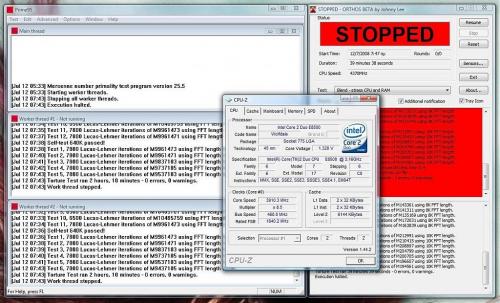

Ακυρο. Το δοκιμαζα με orthos. Ετρεξα και τα αλλα stability tests και ειχα μια απ τα ιδια.. Λεω να μεινω ετσι, με 1.1VTT για παν ενδεχομενο και 1.32Vcore αντι 1.312V. Καλύτερα δεν ειναι?

Παντως και με 5-5-5-18 και 430x9,5 ΠΑΛΙ orthos δεν! Πραγματικα δεν μπορω να το εξηγησω τι ζορι τραβαει με το βρωμοπρογραμμα :mad:. Ε LOL δηλαδη!
παράτα το orthos και τρέχα prime :p αν έπαθε degrade δώστου παραπάνω και θα ηρεμήσεις
Eμ ελα που του οσο και να του δωσω δεν βγαζει orthos και βγαζει ολα τα αλλα! ΛΟΛ! Δεν ειναι θεμα degrade αυτο. Ετσι δεν ειναι?
Τεσπα, δεν του δινω αλλο και τελος! Λιτοδιαιτο τον θελω!This is Sparta
ε όχι αν δεν ήταν σταθερός με τα ίδια ρεύματα όπως στις αρχές θα ήταν degrade αλλά αφού βγάζει όλα τα άλλα τότε δεν σε νοιάζει παράτα το Orthos απλά
