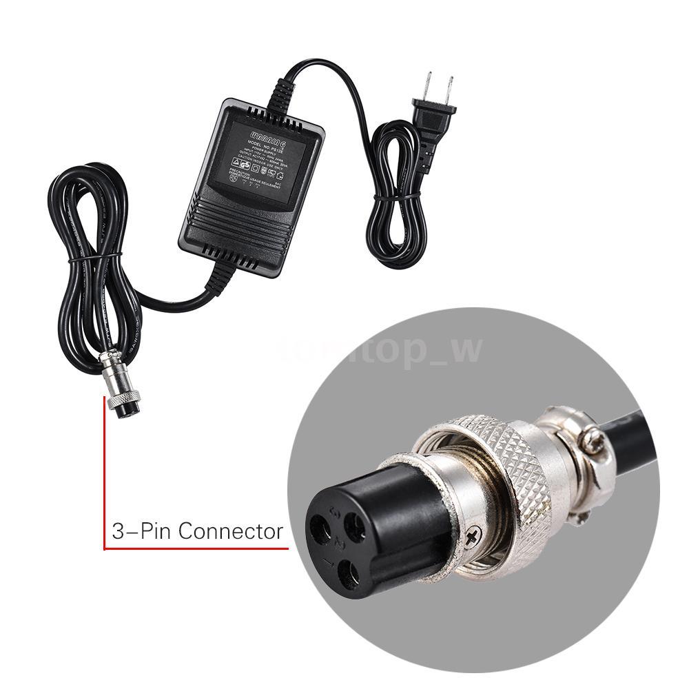

therock Δημοσιεύτηκε Απρίλιος 20, 2018 #1 Κοινοποίηση Δημοσιεύτηκε Απρίλιος 20, 2018 Να το κανω πιο μαζεμενο γιατι το κουβαλο συνεχεια. Απο την μια μερια θελω να βαλω κατι τετοιο να μη κρεμεται καλωδιο Και απο την μερια του dc θελω το καλωδιο να ειναι σπιραλ 4.5 x3 παιρνει, πχ https://www.google.com/search?q=4.5+x+3+center+pin&client=firefox-b-ab&tbm=isch&source=iu&ictx=1&fir=mwCWrx6VGWMLWM%3A%2CUPjzpjsE2x1CRM%2C_&usg=__9LbESjDIodv_wwjhCNOlcu2DBDc%3D&sa=X&ved=0ahUKEwiixPv62sXaAhWFGuwKHcL6DZMQ9QEILDAA#imgrc=lKUMKMwkyx6etM: Αλλα πως μπορω να βρω αποσπωμενο σπιραλ καλωδιο. Δηλαδη θελω ενα καλωδιο ελικοειδες, αλλα να το βαζω βγαζω απο την αλλη μερια, να μην ειναι φιξαρισμενο στο τουβλο, για ευκολοτερη μεταφορα και αποθηκευση Link to comment Share on other sites More sharing options...
rory Απρίλιος 20, 2018 #2 Κοινοποίηση Απρίλιος 20, 2018 Με κάτι τέτοιο θα κάνεις δουλειά, αλλά δύσκολα να βρεις 4,5χ3. Μπορείς όμως να βάλεις ένα αντάπτορα. Link to comment Share on other sites More sharing options...
