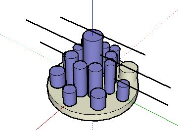

Οπως καταλαβατε θα κανω ενα δοχειο το οποιο (θα δοκιμαστει πρωτα βεβαια)θα κραταει καλυτερες temps σε full load καταστασεις....:D
Προς το παρον η βαση...και αφηνω την φαντασια σας να ''οργιασει''..:p

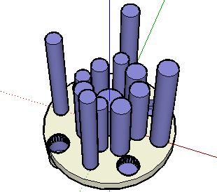

Βασικα πηρα ιδεα απο ενα παιδι στο xs και θα κανω την βαση με το pin mod......δηλαδη θα προσπαθησω να αυξησω την επιφανεια επαγωγης της θερμοτητας ωστε να κραταει καλυτερες θερμοκρασιες σε load......το ερωτημα ειναι ομως πως...θελω την κριση-γνωμη σας.....:...:
μια βαση ειναι ετσι....χαμηλο στο κεντρο,λιγο υψηλοτερο γυρω γυρω και πολυ ψηλο σα ακρα.....
η το αντιθετο απο το πρωτο?Πειτε τις ιδεες σας να δουμε....μαλλον το τριτο πιστευω....αλλα μην λετε μονο το ενα η το αλλο...προτεινεται και τιποτα,καμια διορθωση κτλ.....Επισης ενα τεταρτο σχεδιο ειναι με αταχτα τα pins αλλα δεν ξερω πως να το σχεδιασω με αυτο το προγραμμα....:o
Χαμηλό στο κέντρο, λίγο υψηλότερο γύρω γύρω και πολύ ψηλό σα άκρα.
Μου αρέσει περησότερο...
Επισης τα pins aka χαλκοσωληνες θα προσπαθησω να τα κανω στριφογυριστα οπως οι μυτες στα τρυπανια ,για να πετυχω μεγαλυτερη επιφανεια σε λιγοτερο χωρο...
γ*μ* το μυαλο σου bill, κατσε διαβασε και θα τα φτιαξουμε ολα αυτα. Θα σου τηλ αυριο να στα χωσω και απο το τηλ :D (και να σου πω και 2-3 ιδεες)
σαν διαταξη προτιμω το υψηλοτερο κεντρο και χαμηλοτερες ακρες(δηλαδη το 3ο).αυτο που λες για το σπειροειδες κολωνακι ειναι σωστο.
