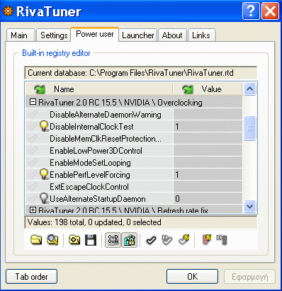

apocalypse Ιούνιος 18, 2005 #95 Ιούνιος 18, 2005 Από το rivatuner : 1o βήμα , στις επιλογές για power users , βάλε value=1 στο enableperflevelforcing. Μια που είσαι εκεί , μπορείς να απενεργοποιήσεις και το internal clock test.

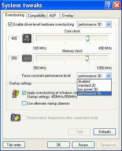

apocalypse Ιούνιος 18, 2005 #96 Ιούνιος 18, 2005 2ο βήμα , στις ρυθμίσεις του overclocking , επέλεξε force constant performance level : performance 3D Θα χρειαστεί reboot , μετά από το οποίο η κάρτα θα δουλεύει μόνιμα στις συχνότητες που επέλεξες. Ακόμα και σε 2D , ακόμα και αν υπερθερμένεται (έχει ένα ρίσκο το εγχείρημα).
