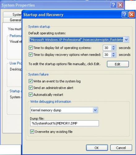

saxon_747 Ιούνιος 26, 2005 #4 Κοινοποίηση Ιούνιος 26, 2005 Ξετσεκαρε την επιλογη "Automatically restart" και βεβαιωσου αν ειναι τσεκαρισμενο το "Write an event to the system log". Με αυτον τον τροπο δεν θα κανει restart αλλα θα πεταει μια μπλε οθονη που θα εξηγει πανω-κατω το προβλημα. Επισης δοκιμασε να κανεις ενα chkdsk /f η chkdsk /r Link to comment Share on other sites More sharing options...
