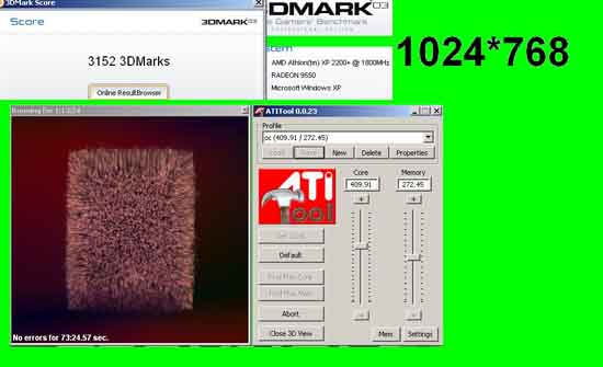

πορωση και δεν ειχα κολληματα κ αρτιφακτς για οση ωρα ημουν εξω...μια εικονα 1000 λεξεις
και αν δε φενεται καλα πυρηνας 410Μhz
Ram 273Mhz
και ωρα που ετρεχε το atitool για να βρει αρτιφακτς 73 λεπτα και κατι...

νομιζω οτι ειναι υπεραρκετα γιαυτη τη καρτουλα.αλλα θα τα ριξω και κατω τα Μhz γιατι τη βλεπω να μη ζει πανω απο 2-3 βδομαδες....
το πιο πανω ειναι 800Χ600 να μη παρεξηγουμαστε κιολας.:D

παιδια τη κλοκαρα τη καρτουλα και ενω οι μνημες πανω απο 270 δε πανε ο επεξεργαστης καταφερε να τρεχει για παρα μα παρα πολυ ωρα στα 470!!!αυτο με φοβισε γιατι λεω μη ο καψω...οποτε τον εχω στο κλασικο 420...τι λετε παει τοσο ή θα τον παρω σαν τοστακι σε λιγο καιρο?παντως πολυ παραξενο μου φανηκε που πηγε τοσο...
