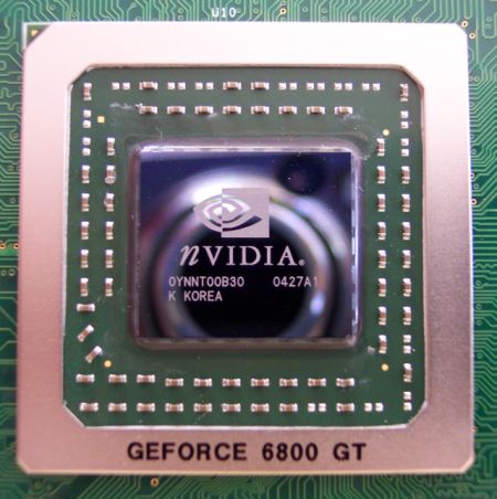

Με τους default 325 - 700. Το θέμα είναι ότι δεν το έχω πάρει το μπλοκ γιατί φοβάμαι να το βάλω...ήδη έσπασα τις άκρες του πυρήνα μιας άλλης κάρτας προσπαθώντας.

απ οσο ξερω ο 6800 πιρινας εχει ενα μεταλικο pad γιρο του επομενος μην φοβασε
αν τα βρεις σκουρα το μονο που εχεις να κανεις ειναι να πας στον παρασκευιατικο καφε και να σε βοηθιοσυνε εκει τα παιδια
Aυτό μπορεί να το επιβεβαιώσει κάποιος?
