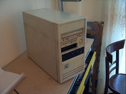

Έτσι μετά από ανασκαφές στην αποθήκη βρέθηκε το πρώτο "θύμα":)
Ένα midi case αντίκα με έναν 66Pentium 1:blink:
Τέλειο θύμα για μια τέτοια δοκιμή
Η κατάσταση του ήταν αυτή

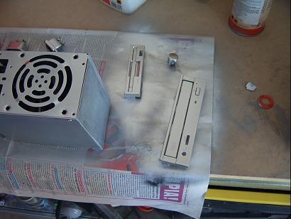

Όλα τα κομμάτια λύθηκαν και περάστηκαν με ένα καλό πλύσιμο για να φύγουν λάδια βρώμα και σκόνες.
Επόμενο βήμα ήταν το τρίψιμο όλων των κομματιών.

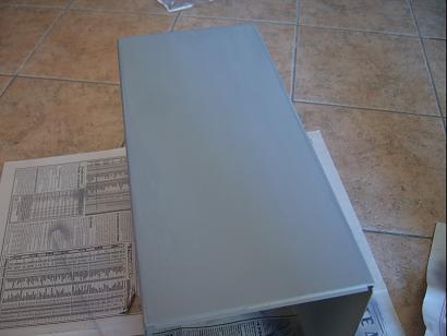

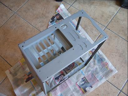

Αφού τελείωσε το τρίψιμο ξεκίνησε η διαδικασία για το αστάρωμα. Μια πρώτης τάξεως ευκαιρία για τη δοκιμή του νέου αερογράφου.
Αν και φοβόμουν ιδιαίτερα πως θα έβαφα με τον αερογράφο , τελικά στην πράξη ήταν πολύ καλύτερα από ότι περίμενα.
Να μια άποψη μετά από 2 χέρια αστάρι

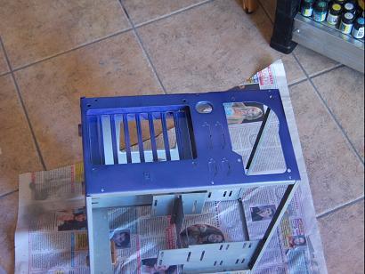

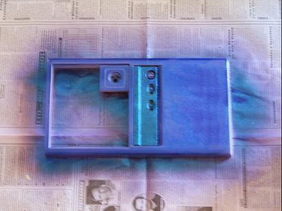

Χώρίς να αφήσω να περάσει πολλή ώρα ξεκίνησα και τη διαδικασία του βαψίματος ώστε να δούμε τα αποτελέσματα αν δεν μείνει να δέσει για ώρα το αστάρι αλλά και ποιο είναι το αποτέλεσμα με τη χρήση σπρέυ αντί για αερογράφο.
Η όλη προσπάθεια μας έμαθε αρκετάπράγματα

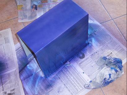

Μάθημα Νο.5: Βάφεις πάντα όλες τις επιφλανειες έχοντάς τες καύτερα κάθετα! ώστε να μην τρέχουν τα χρώματα:cry:
Μάθημα Νο.6: Δεν συμφέρει με τίποτα να βάφεις με σπρέυ!!!!! Αερογράφος και πάλι αερογράφος!
Μάθημα Νο.7: Μην αφήσεται με τίποτα στοκαρισμένη επιφάνεια χωρίς αστάρι!!!!!! άφησα επίτηδες την στοκαρισμένη πρόσοψη χωρίς αστάρι και πέρασα αμέσως το χρώμα και ως αποτέλεσμα φαινόντουσαν ολοκάθαρα οι επιφάνειες που είχαν στοκαριστεί
και εδώ τα κομματια που βάφτηκαν με τον σωστό τρόπο με πολύ καλύτερα αποτελέσματα φυσικά

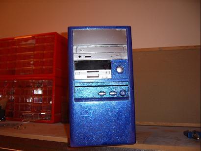

το τελικό αποτέλεσμα όπως ήταν αναμενόμενο ήταν πολύ άσχημο:D

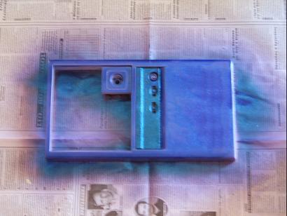

εδώ το τελικό
’ ναι και κάτι άλλο.
Αφήνουμε πάντα το χρώμα να στεγνώσει και περνάμε απαραίτητα βερνίκι για προστασία:)

Ναι το μπλέ είναι με πέρλα. Το κακό είναι οτι έτσι φαίνεται μόνο με έντονο φωτισμό (π.χ. το φλας της μηχανής) διαφορετικά με φωτισμό δωματίου φαίνεται μωβ:X:
Δεν ξέρω αν το περνούσα και άλλο χέρι αν θα άλλαζε αυτό.
