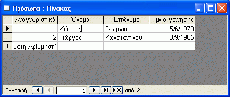

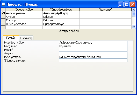

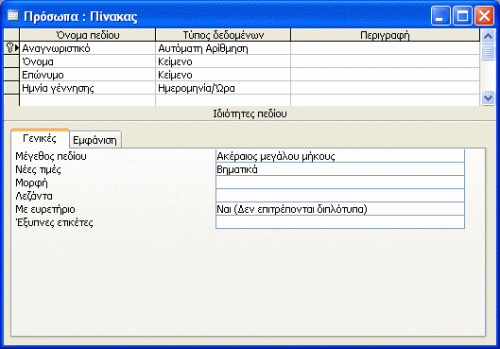

Μα δεν χρειάζεται πεδίο άλλο από αυτό της ημερομηνίας γέννησης. Εν πάση περιπτώσει, επειδή μια εικόνα ίσον χίλιες λέξεις.

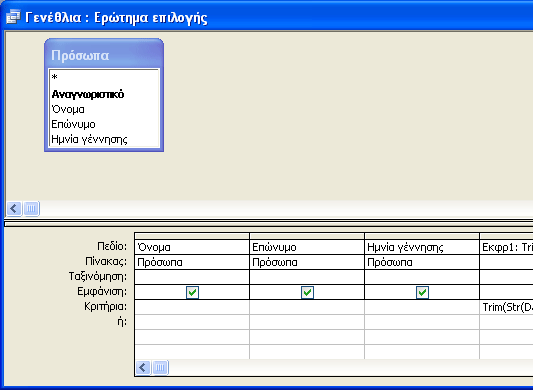

Έστω ο πίνακας ...

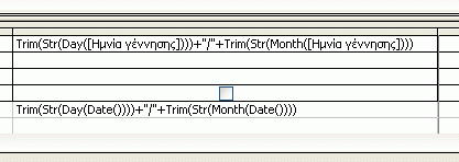

Να το ερώτημα. Πρόσεξε, ότι περιέχει μια έκφραση, που αποτελείται από τα strings της ημέρας και του μήνα της ημερομηνίας γέννησης στην τρέχουσα εγγραφή. Θέτεις λοιπόν ως κριτήριο επιλογής την ισότητα με την ανάλογη έκφραση, που εξάγει την τρέχουσα ημέρα και μήνα από την ημερομηνία συστήματος, που επιστρέφεται από τη συνάρτηση date(). Για λόγους ασφαλείας, όλα τα αποτελέσματα προτιμώ να τα κάνω string, κουρεύοντας τυχόν διαστήματα μπρος και πίσω, με την trim. (Βέβαια, χρειάζεται προσοχή στις παρενθέσεις). Στο παράδειγμα αυτό, εάν η τρέχουσα ημερομηνία του συστήματος είναι η 8/9 οποιουδήποτε έτους, το ερώτημα επιστρέφει την εγγραφή του Γιώργου Κωνσταντίνου. Το αντίστοιχο βέβαια θα συμβεί και με οποιαδήποτε άλλη εγγραφή.

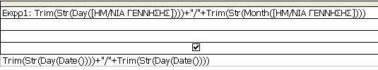

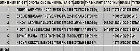

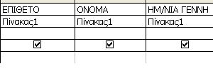

Στο Ερώτημα, το 4ο πεδίο, πως το εμφανίζεις; Δηλαδήτο δημιουργείς εσύ, σωστά; Κάνω λοιπόν δεξί κλικ στο όνομα του πεδίου και επιλέγω Δόμηση. Σε εκείνο τον πίνακα, αντιγράφω ακριβώς ότι έγραψες κι εσύ και ταδέχεται κανονικά. Κατόπιν πηγαίνω στο κριτήρια όπου με Δόμηση γράφω πάλι τα ίδια. Το πρόβλημα είναι όταν πατάω Εκτέλεση μου ανοίγει το Ερώτημα, χωρίς όμως στοιχεία με 4 πεδία, ήτοι : :Όνομα, Επίθετο, Ημ/νια Γέννησης και Εκφραση 1. Όποια αλλαγή κι αν κάνω στα στοιχεία της ημερομηνίας ώστε να συμπίπτουν με την τρέχουσα δεν βγάζει τίποτα.........:(

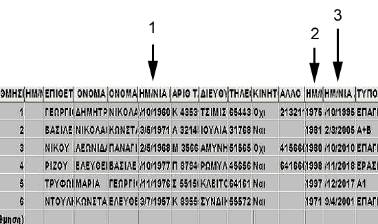

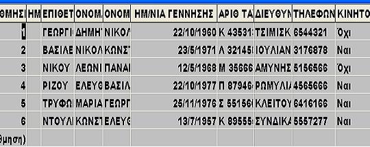

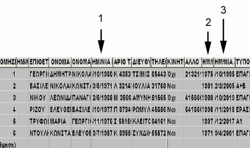

Ποιό από τα αριθμημένα πεδία είναι η ημνία γέννησης; ’νοιξε το πλάτος της, ώστε να φαίνεται ολόκληρη, (ημέρα/μήνας/έτος).

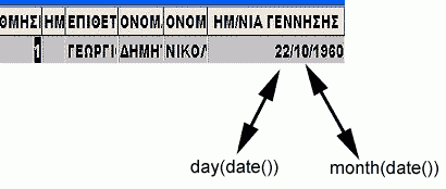

Πολύ ωραία. Δεν έχεις παρά να φέρεις αυτό το πεδίο μέσα στο ερώτημα, και εξάγοντας τη μέρα και τον μήνα να δημιουργήσεις την ανάλογη έκφραση σε νέα στήλη, όπου θα πρέπει να θέσεις το κριτήριο ισότητας με τη μέρα και τον μήνα της ημερομηνίας συστήματος, που δίνεται από τη συνάρτηση date(). Εάν όλα γίνουν σωστά, στο παράδειγμα έστω αυτής της εγγραφής, η εγγραφή θα εμφανίζεται στο ερώτημα μόνον μια μέρα το χρόνο, δηλαδή στις 22 Οκτωβρίου.
Φτιάξε λοιπόν το ερώτημα και μετά άλλαξε την ημερομηνία των Windows, βάζοντας κάποια από αυτές που έχει γενέθλια το πρόσωπο κάποιας εγγραφής, και τρέξε το ερώτημα. Μη περιμένεις να σου δίνει το ερώτημα αποτέλεσμα κάθε μέρα! Πρέπει να σου δίνει αποτέλεσμα μόνο στις ημέρες που κάποιοι έχουν γενέθλια, περιλαμβάνοντας μόνο αυτούς.
Για παράδειγμα, αν φτιάξεις σωστά το ερώτημα, και βάλεις στα Windows ημερομηνία 12 Μαΐου (και οποιαδήποτε χρονιά), τότε από τις παραπάνω εγγραφές θα πρέπει να εμφανισθεί μόνο η εγγραφή 3.

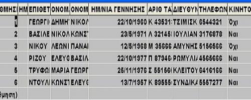

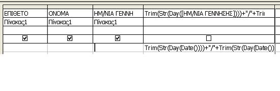

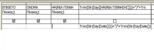

Λοιπόν, κάνω ένα ερώτημα, βάζοντας τα πεδία : 1) Όνομα, 2) Επίθετο, 3) Ημερομηνία γέννησης. Όλα αυτά παίρνουν δεδομένα από τον πίνακα 1, όπου υπάρχουν όλα τα στοιχεία. Μετά σε μία 4η στήλη του ερωτήματος ΑΝΤΙΓΡΑΦΩ ό,τι ακριβώς είχες γράψει πιο πάνω, γιατί δεν δουλεύει;
Μα, γιατί χθες στις 23 Οκτωβρίου, δεν είχες καμιά εγγραφή με γενέθλια! Έχεις καμιά εγγραφή με ημνία γέννησης 23/10; Όχι. :)

Oric, καταρχάς ευχαριστώ για την υπομονή σου. δες λίγο αν μπορείς την δομή του ερωτήματος και τι κάνω λάθος. Εννοείται πως κάθε φορά αλλάζω την ημερομηνία των win...
Oric, τελικά κάνοντας το ξανά και ξανά, στο τέλος το πέτυχα και μου έβγαλε αυτό που ήθελα, μάλλον κάποια παρένθεση θα ξεχνούσα. Μπορεί να μην έχει καμιά σημασία αλλά θα αναφέρω ότι με βοήθησε κάποιος από το Lab.
