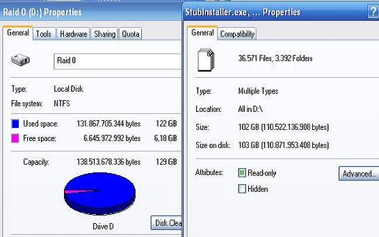

Καλημερα.. οπως θα δειτε στην εικονα με μια ευρευνα στο Δ' παρτισιον του σκληπου μου δισκου δειχνει οτι εχω 6 γιγα ελευθερα..
Επιλεγοντας ολα τα αρχεια στο Δ μου βγαζει οτι εχω 26 γιγα ελευθερα.. το θεμα ειναι οτι ενω οντως χρησιμοποιο μονο τα 103 γιγα , για καποιο λογο που δεν ξερω αλλα 20 γιγα παραμενουν κρυφα..φανερα.. η τουλαχιστον φαγομενα..
σημειωση οι σκληροι μου δισκοι ειναι σε Ραιντ 0(2χ80)...
μπορει καποιος να με βοηθησει?????
1. Αν δε βλέπεις τα hidden και system αρχείο, το δεξί παραθυράκι, δε θα στα μετρήσει.
2. Κάνε ένα ckeckdisk και μετά κι ένα defragment. Ξαναδές το και πιστεύω ότι θα είναι λιγότερα τα χαμένα.
3. Αν έχεις πολλά μικρά αρχεία σε αυτό το δίσκο (html, gif, jpg, κλπ) αυτό είναι αναπόφευκτό
Κάαααποτε είχα ένα παρόμοιο πρόβλημα για το οποίο ευθυνόταν το system restore, κάνε μια απενεργοποίηση του και ξαναδες τον ελεύθερο χώρο. Εννοείται δοκίμασε και defragment.

Δεν ειναι τιποτα κρυφο.. εννοειτε οτι εχω κανει defrag.. και ckeckdisk..
ποσα μικρα αρχεια να εχω?????
τοσα πολλα??

το system restore που βρισκετε? τι κανει?
Θα κάνεις δεξι κλικ στο My Computer, Properties, κάπου θα λέει system restore. Θα κάνεις απενεργοποίηση σε όλους τους δίσκους (έτσι κι αλλιώς ψιλοάχρηστο είναι) και μετά apply. Μετά τσέκαρε τον ελεύθερο χώρο. Επίσης τσέκαρε και το swap file σου μην είναι αυτό το πρόβλημα.

Εξαρτάται από τι stripe-size έχεις χρησιμοποιήσει στο Raid σου.
Όταν γράφεις ένα αρχείο στο δίσκο που είναι πχ 50kb αυτό καταλαμβάνει ολόκληρα stripe-blocks. Οπότε αν έχεις ρυθμίσει το stripe-size στα 64kb αυτό θα καταλάβει 1 block και θα χάσεις 14kb από το δίσκο σου.
Αν το αρχείο είναι 65kb θα καταλάβει 2 blocks και θα χάσεις 63kb σε χώρο.
Αυτό το "φαινόμενο" διπλασιάζεται στο Raid 0 γιατί το αρχείο πρέπει να μοιραστεί στους 2 δίσκους (αν φυσικά έχεις 3, 4, κλπ. πολλαπλασιάζεται αντίστοιχα), οπότε χάνεις ακόμα περισσότερο χώρο.
Από την άλλη, μπορείς να έχεις stripe-size ακόμα και 1024kb, οπότε καταλαβαίνεις πόσο μεγάλη φύρα έχεις στο δίσκο.
Αν λοιπόν έχεις 32000+ αρχεία στο δίσκο σου, όπως φαίνεται από το δεξί παράθυρο για να χάνεις 20Gb πρέπει κατά μέσο όρο να χάνεις 500kb ανά αρχείο....
Δες περισσότερα εδώ: http://www.anandtech.com/storage/showdoc.html?i=1491&p=5
Mήπως έχεις κάνει quick NTFS format? Σε αυτήν την περίπτωση νομίζω ότι δεσμεύεται ένα ποσοστό...
Χμμμ... Έχεις 160GB και σου εμφανίζει μόνο τα 136. Μην το ψάχνεις... Κατα 99% είναι πρόβλημα του BIOS ή των Windows. Πέρασε την τελευταία έκδοση του BIOS και βάλε κανένα Service Pack στα Windows αν δεν έχεις ήδη βάλει...
Το πρόβλημα (αν είναι αυτό που φαντάζομαι) συνέβαινε κυρίως παλαιότερα αλλά υπάρχουν ακόμα πιθανότητες να το συναντήσεις εάν έχεις παλιά mobo (δεν είναι και η πιο καινούρια αυτή που έχεις) με παλιά έκδοση BIOS ή λειτουργικό παλαιότερο από WinXP SP1 (νομίζω στα "γυμνά" XP εμφανιζόταν). Το πρόβλημα είναι οτι άμα έχεις δίσκο >136GB εμφανίζεται ως δίσκος 136GB και όχι ολόκληρος... :)

εχω 2 παρτισιον .. το c εχει 20 γιγα... και το d 140 περιπου..
απλα απο τα 136 .. εχω 8 γιγα ελευθερα..
μαλλον θα ειναι το cluster size.
..αντε.. καιρος να παρω και γω κατι μεγαλυτερο..
