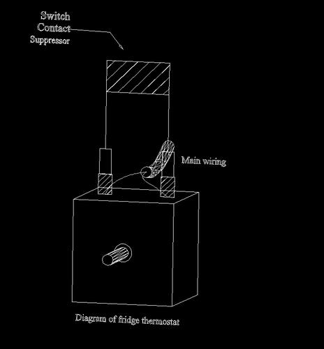

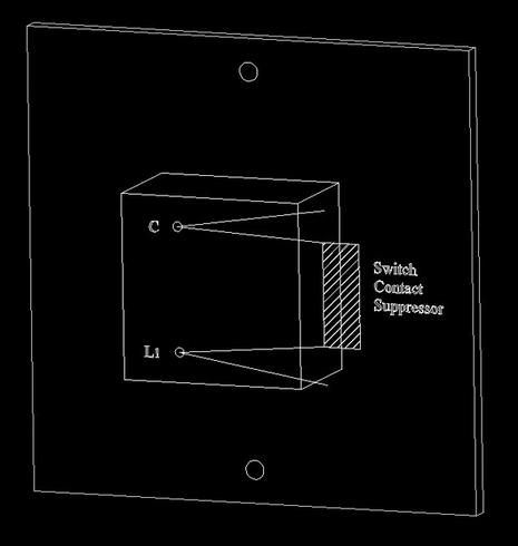

Επειδή τώρα τελευταία αγόρασα τα z5500 και η εγκατάσταση (ηλεκτρολογική) του σπιτιού μου είναι χάλια, κάθε φορά που ανοιγοκλείνω ένα φως ή ανάβει ή σβήνει το ψυγείο ακούγεται ένα μπάμ στα ηχεία και είναι πολύ σπαστικό. Ένας φίλος βρήκε στο νετ ένα mod το οποίο περιέχει όμως ένα εξάρτημα (μάλλον πυκνωτή) που δεν ξέρω ακριβώς τι είναι. Το παρακάτω σχέδιο είναι από το πίσω μέρος διακόπτη φωτός
ηλεκτρολογικο φιλτρο ειναι χοντρικα.
καθαριζει τις γραμμες απο παρασιτα που δημιουργουν μεταξυ τους οι συσκευες απο πριζα σε πριζα.......καμια φορα σε χαλια ποιοτητας πολυκατοικιες συμβαινει το ιδιο προβλημα εαν ο γειτονας αναψει καμια λαμπα και εσυ βλεπεις τηλεοραση(θα δεις παρασιτα στην εικονα σου στιγμιαια)
ολες οι καινουριες οικοδομες εγκαθιστουν τετοια φιλτρα......
αν και δεν ειμαι ηλεκτρολογος ισως αυτο που κανει το φιλτρο ειναι να λειτουργει σαν σταθεροποιητης εντασης.
Και γιατί να κάτσεις και να βάλεις σε ΟΛΟΥΣ τους διακόπτες του σπιτιού σου αντιπαρασιτικά και δε βάζεις στην ΕΙΣΟΔΟ του μηχανήματος που αγόρασες(ότι και να είναι αυτό)........Θα πας να πάρεις αντιπαρασιτικό φίλτρο 230VAC.....Έχει τρεις εισόδους και τρεις εξόδους.......Φάση IN-OUT, ουδέτερο IN-OUT και γείωση IN-OUT(κοινή/κέλυφος μεταλλικό)...... Βέβαια για να δουλέψει τέλεια, θα πρέπει να έχεις και καλή γείωση στο σπίτι......
