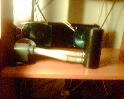

Να παραθεσω 2 φωτογραφιες...
Τελικα οι ανεμιστηρες μου στα ποσα βολτ δουλευουν?
Περιμενω τα σχολια σας...για το τι πρεπει να αλλαξω κλπ...ειναι το επιπλακι μου απο δεξια προς τα αριστερα...

δεν εχει να κανει τοσο με την θερμοκρασια οσο με το ποσο ζοριζετε η αντλια σου.........γενικα οσο πιο ευκολες διαδρομες κανει ενα συστημα υδροψυξης τοσο πιο πολυ θα αντεξει μελλοντικα αλλα και δεν θα ζοριζεις την αντλια........επισης εαν δεν κοβεις την ροη με δυσκολες γωνιες τα μπλοκς αποδιδουν καλυτερα οταν λειτουργουν ανεμποδιστα παρα με χαμηλη ροη(τις περισσοτερες φορες αυτο ισχυει)
ενταξει οι σωληνες σου δεν ειναι τιποτα το τρομερο σε αποσταση.......μπορεις να τους κοντυνεις εαν θες αλλα μην το παρακανεις και τα φερεις τσιμα τσιμα γιατι μετα σε περιπτωση μετακινησης θα εχεις προβλημα καθως θα σε περιοριζει......:)

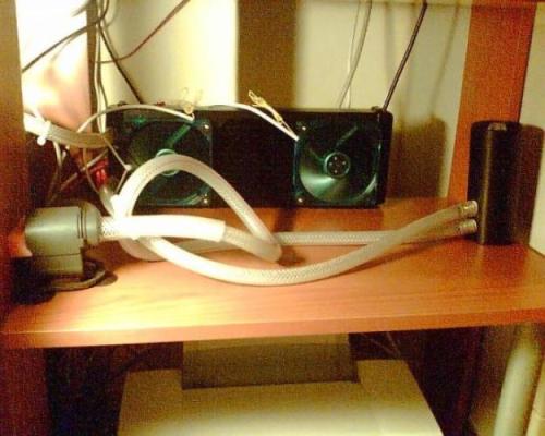

Και η φωτογραφια:
Καλυτερα τωρα?Θελει βελτιωση?
αντλια δεν πιστευω οτι χρειαζεσαι μεγαλυτερη...........το κοψιμο που εκανες ειναι πολυ σωστο.......γλιτωσες μια αχρειαστη στροφη οπως βλεπω και σιγουρα το συγκεκριμενο κομματι μαζευτηκε αρα μπορεις να βαλεις την αντλια μεσα στο κουτι σε πληρη ευθεια με το πισω μερος που θα ειναι το τανκ.
για τους ανεμιστηρες καλο ειναι να ρουφανε απο το ψυγειο και να πετανε τον αερα προς τα εσενα οπως φαινεται στην τελευταια φωτο

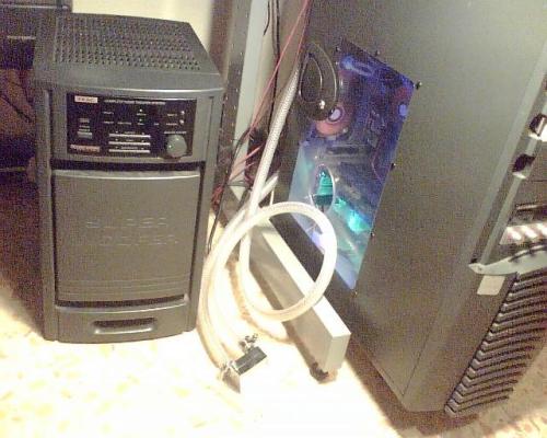

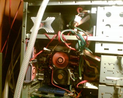

οι φωτογραφιες..
Γινετε ενας ψιλοχαμος στα καλωδια...
