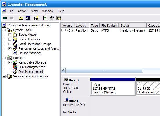

για δοικιμασε πινακας ελεγχου-εργαλεια διαχειρισης-Διαχείριση Υπολογιστή και εκει που λεει
διαχειριση δισκων θα δεις το κομματι που λειπει και θα του κανεις φορματ για να το δει κανονικα
το προγραμμα της maxtor παπαλα , δεν εκανε δουλεια..να δοκιμασω αυτο απο τον πινακα ελεγχου?
μυο βγαζει αυτο...να πατησω create partition unallocated μερος?εχει τετοια επιλογη
Καλα εχεις κανει partition?ή ετσι στο εβγαλε?
Πατα πανω στο unaloocated και δες τι επιλογες σου βγαζει...

@@ρια..το προγραμμα της maxtor δεν εκανε τπτ.....ison , οι επιλογες που μου βγαζει οταν κανω δεξι click στο unallocated μερος ειναι new partition , properties , help.....
Αυτό συνέβη γιατί πρώτα έβαλες xp και μετά sp1. Τα xp χωρίς sp1, αναγνώρισαν τα 127 μόνο, με το που μπήκε το sp1 βρήκαν και τα υπόλοιπα, αλλά ως unallocated space. Θα πρέπει με το partition magic να "κολλήσεις" τα υπόλοιπα GB στο boot partition.

spc , ΑΜΑΝ , f-rootx , partition magic ειπες?δεν ξερω πως να το κανω αυτο που λες :S
Πρεπει με το παραπανω προγραμμα που ειπαν τα παιδια να κανεις το unallocated partition σε ntfs(που φανταζομαι εχεις φτιαξει τα ΧΡ).Αν θες εναν 200αρη σκληρο απλα μεγαλωσε το Boot partition σε ολο τον δισκο!Αν θες να κρατησεις τα 2 partitions(το πρωτο με 127 και το δευτερο με τα υπολοιπα gbs),απλα κανε αλλαγη το unallocated σε ntfs και τελειωσες!
