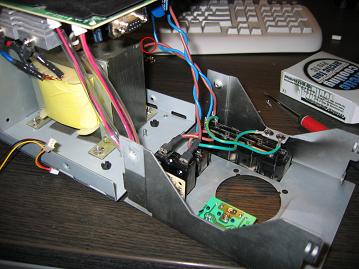

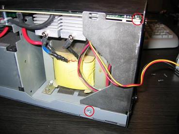

Εδώ έχω ήδη ξεβιδώσει το καπάκι από τις τέσσερις βίδες από κάτω, καθώς και τις 4 βίδες που στηρίζουν την πλάτη. Προσοχή εδώ γιατί για να βγει το καπάκι αλλά και ο ανεμιστήρας χρειάζεται κατσαβιδάκι με σχήμα αστεριού, 10άρι για το fan και 15άρι για το καπάκι). Επίσης για να βγει η πλάτη θα πρέπει να αποσυνδεθεί και το καφέ καλώδιο(είναι αυτο που δίνει ρεύμα στις εξόδους του ups). Με προσοχη γιατί βγαίνει δύσκολα. Εννοείτε ότι το ups έχει βγει από την πρίζα. Καλό θα ήταν να αποσυνδέσετε και τη μπαταρία ανοίγοντας το μπροστινό καπάκι.

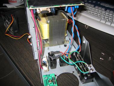

Εδώ έχω σημειώσει το καλώδιο και βλέπετε το ups με την πλατούλα του ριγμένη... Προσοχή χρειάζεται στο βγάλσιμο της πλάτης. Έχει κάτι οδηγούς στους οποίους εφαρμόζει η πλακέτα. Προσοχή λοιπόν μη τη γδάρουμε!!!

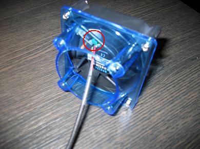

...και εδώ τον ανεμιστήρα (arctic cooling arctic fan pro tc) βιδωμενό στον αντάπτορα. Χρησιμοποίησα μακριές βίδες και παξιμάδια που περιέχονταν στο κιτ του αντάπτορα. Επίσης έχω βγάλει τα καλώδια από τον οδηγό τους μιας και θα περάσουν στα ενδότερα του ups. Το πρασινάκι που έχω κυκλώσει είναι ένα θερμίστορ, κοινώς αντίσταση μεταβαλλόμενη με τη θερμότητα αυτό με ένα κολλητηράκι το αφερούμε προς το παρόν. Αν ο ανεμιστήρας χρησιμοποιηθεί ως έχει θα χτυπάει το μπάζερ του ups γιατί οι στροφές του ανεμιστήρα είναι χαμηλές και νομίζει ότι έχει βλάβη. Το λέω από πείρα!!!!!!

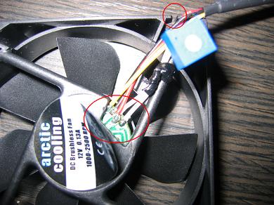

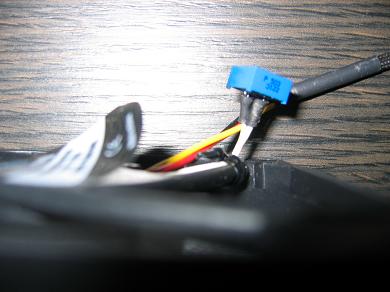

Κολλάω λοιπόν ένα τριμμερ στη θέση του θερμίστορ. (Το συγκεκριμένο είναι 0.5W και 20Κ). Τα καλώδια έχουν τόσο μήκος ώστε να βγει το τρίμμερ στο εξωτερικό του ανεμιστήρα από τη οπή που είναι κυκλωμένη...

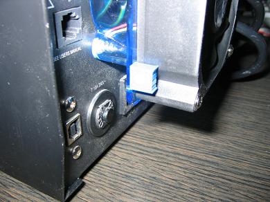

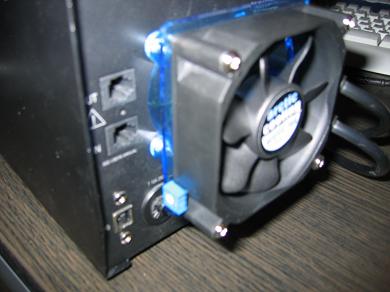

Ξεκινάω λοιπόν πάλι τη συναρμολόγηση! Προσοχή!!! Πριν βιδώσω τον ανεμιστήρα συνδέω τα καλώδια στην έξοδο του ups γιατί μετα δυστυχώς δε μπαίνουν!!! Βιδώνω λοιπόν τον ανεμιστήρα στον αντάπτορα, τον αντάπτορα στο κουτί, συνδέω το καλώδιο του ανεμιστήρα στο καλωδιάκι που έφτιαξα, συνδέω πάλι το καφέ καλώδιο, βιδώνω τις 4 βίδες της πλάτης και τις 4 βίδες του καπακίου και ιδού!!!
Όπως βλέπετε δεν είναι και άσχημο. Επόμενη κίνηση να ρυθμίστει το τρίμμερ ώστε να μη ενεργοποιείται το μπάζερ. Το ανεμιστηράκι σχεδόν δεν ακούγεται!!! Μάλλον έπρεπε να βάλω και ένα fan guard!!! Λοιπόν αυτό ήταν και σίγουρα άξιζε! Ελπίζω να μην έχω προβλήματα! Για ό,τι χρειαστείτε εδώ είμαι να λύσω όποιες απορίες... Και εις ανώτερα!!!:)
