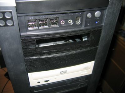

...εχω μια ερωτησουλα.Αν τοποθετησουμε το floppy στη προβλεπομενη εσωτερικη θηκουλα μαζι με τους σκληρους,τι γινεται με τον μπροστινο 12αρι ο οποιος ειναι τοποθετημενος πανω στην ιδια θηκη?Σιγουρα πρεπει να βγει ,για να μπει το floppy,μηπως ομως δεν εχω καταλαβει καλα και γινεται να βαλω και το floppy και το fan?
Ειναι νομιζω και στο manual... Απλα αλλαζεις τον 12 αρη και βαζεις 8αρη για τους 3 σκληρους που χωραει πλεον. Το φλοπυ στην πανω θεση (ή στην κατω). :)
Αν θες να κρατησεις το 12αρι στους σκληρους,τοτε δε χρησιμοποιεις τη συγκεκριμενη θηκη για το floppy αλλα χρησιμοποιεις τα δυο λαμακια(επεκτασεις) που ερχονται μαζι με τα παρελκομενα.Τα βιδωνεις πανω στο floppy το οποιο "φαρδαινει" κι ετσι μπορει να τοποθετηθει πλεον μονο του σε 5,25 θεση.Φυσικα ισχυει και αυτο που λεει ο SLN.

Και γιατί να μην τοποθετήσεις το floppy εκεί που προβλέπεται;:wassat:
αυτο ειναι απλα η προσοψη ρε...
Το θεμα ειναι πως να το στηριξεις εσωτερικα
η στηριξη γινεται, ειτε με rails, ειτε τρωγοντας μια θεση απο το 3-4 drive bay. H προσοψη ταιριαζει ετσι κι αλλιως και με τις 2 "λυσεις"¨.

Ο λογος>? ......Το φιλτρο στην πορτα ειναι εκτος απτη θεση του. Ενα κλιπακι απο ta rails λειπει και.......ΔΕΝ ΥΠΑΡΧΕΙ ΟΥΤΕ ΕΝΑ ΚΑΛΥΜΜΑ ΓΙΑ ΜΠΡΟΣΤΑ, ΟΥΤΕ ΤΟ CAGE TOU FLOPPY.

Στο κουτι τωρα...μου πηρε λιγη ωρα (κανα 10λεπτο μην περαστω και ποντιος :inlove: ), για να δω τι γινεται με την εναλλακτικη θεση του φλοππυ, το θεμα ειναι οτι ετσι οπως μπαινουν τα καλλυματα μενει ενα κενο οπου δεν μπορει να μπει το τελευταιο καλυμα. Ουσιαστικα το σλοτ της βασης στηριξης του καλυματοσ δεν βρισκεται στο σημειο οπου θα εμπαινε, αν υπηρχε εκει η συσκευη, αλλα λιγο πιο κατω με αποτελεσμα να δημιουργηται αυτο το κενο..
Κατι τετοιο το εχετε παρατηρησει η μηπως εμενα μοθ εκατσε το πρωτοχρονιατικο?:magic:
