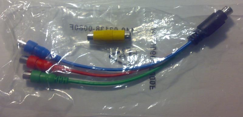

sakis_the_fraud Ιανουάριος 25, 2009 Author #4 Ιανουάριος 25, 2009 Τί κασέτες παίρνει, hi8? ναι. Εαν η vga σου υποστηρίζει video in, θα έχει ενα καλώδιο στη συσκευασία του στύλ s-video + copmposite in + out (2 ζεύγη). Συνδέεις λοιπόν το κίτρινο στο in της vga και το άσπρο στο line in της κάρτας ήχου (θα χρειαστείς ανταπτοράκι rca > jack). Η καρτα υποστιριζει video in; (SAPPHIRE HD 3870) Παντως εχει αυτα μεσα [ATTACH]4826[/ATTACH] Αν καταλαβα καλα, αυτο το κιτρινο ειναι μετατροπεας απο RCA σε Svideo, αρα χρειαζομαι και ενα RCA σε jack για τον ηχο. Αν κάποιος φίλος σου έχει μια συσκευή αναλογικού capture (π.χ. pinnacle dazzle) δανείσου την, μιας και κάνει τη δουλειά σου ευκολότερα και καλύτερα. ποσο περιπου κοστιζει μια τετοια καρτα; Εχε τον νου σου οτι μια τετοια διαδικασια θελει αρκετουτσικα GB...μιας και το Video που θα παρεις ειναι AVI (ασυμπιεστο) 258,46GB ειναι αρκετα αφεντικο; Χρησιμοποιησε το Pinacle για να παρεις το Avi..και μετα βλεπουμε. Pinnacle what?
GeorgeVasil Ιανουάριος 25, 2009 #5 Ιανουάριος 25, 2009 Αν καταλαβα καλα, αυτο το κιτρινο ειναι μετατροπεας απο RCA σε Svideo, αρα χρειαζομαι και ενα RCA σε jack για τον ηχο. Και ενα RCA σε RCA για να συνδεσεις καμερα με to RCA του μετατροπεα. 258,46GB ειναι αρκετα αφεντικο; Aναλογα ποσες κασετες εχεις...:D:D Pinnacle what? http://www.e-shop.gr/show_per.phtml?id=PER.702438 + http://www.pinnaclesys.com/PublicSite/us/Products/Consumer+Products/Home+Video/Studio+Family/

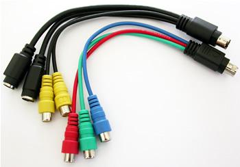

inertiacreep Ιανουάριος 25, 2009 #11 Ιανουάριος 25, 2009 Αν κρίνω από το λινκ και τα καλώδια της συσκευασίας η κάρτα σου Σάκη δεν φαίνεται να έχει video in...περίεργο μου φαίνεται πάντως. Επειδή λοιπόν ώρες ώρες στην Sapphire μπορεί να είναι υπερτσίπηδες κανε ενα γρήγορο τεστ. Άνοιξε εναν vlc ή mp classic > open (capture) device και δες αν υπάρχει το Ati AVIVO στη λίστα, ή αν υπάρχει το Τ200 AVstream driver στις συσκευές του pc. Το καλώδιο vivo που είχε η δικιά μου 2900ΧΤ είναι το μαύρο της φωτό. Ρώτα μην έχει κανένας τέτοιο εκεί πάνω για να δοκιμάσεις αν γίνεται με την 3870, για να μην μπαίνεις σε περιττά έξοδα. Αλλιώς, η ψήφος μου πάει στο Dazzle 101, εκτός κι αν και θες κάρτα tv όπως προτείνει ο xrist (πολύ φτήνυναν αυτά...100 ευρώ το dvc90 νομίζω προ τριετίας...)

xrist Ιανουάριος 25, 2009 #14 Ιανουάριος 25, 2009 Αν κρίνω από το λινκ και τα καλώδια της συσκευασίας η κάρτα σου Σάκη δεν φαίνεται να έχει video in...περίεργο μου φαίνεται πάντως. Επειδή λοιπόν ώρες ώρες στην Sapphire μπορεί να είναι υπερτσίπηδες κανε ενα γρήγορο τεστ. Άνοιξε εναν vlc ή mp classic > open (capture) device και δες αν υπάρχει το Ati AVIVO στη λίστα, ή αν υπάρχει το Τ200 AVstream driver στις συσκευές του pc.Το καλώδιο vivo που είχε η δικιά μου 2900ΧΤ είναι το μαύρο της φωτό.Ρώτα μην έχει κανένας τέτοιο εκεί πάνω για να δοκιμάσεις αν γίνεται με την 3870, για να μην μπαίνεις σε περιττά έξοδα.Ναι ρε Σακη με το πάνω καλώδιο αν η κάρτα σου είναι VIVO πρέπει να γινεται η δουλειά.
