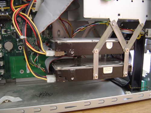

Ποιο είναι το πιο καλό στήριγμα για ανεμιστήρα.(έτοιμο ή πατέντα κάποιου)
cypherth
Αψογος ο Phill ..........
Το τσερκι ειναι απο τους καλυτερους φιλους του moder
Μια επισης πολυ καλη εφαρμογη του ειναι για την δημιουργια case για δισκους
Βαζεις οσους δισκους θελεις σε οτι αποσταση θελεις αναμεσα τους βιδωνεις και τους ανεμιστηρες σου και εισαι ανετος
Κάτι παρόμοιο είχα κάνει εγώ για να βάλω τον δεύτερο δίσκο μου... αλλά χρησιμοποίησα λαμάκια απο πυρήνα χαλασμένου μετασχηματιστή
Πολυ καλο phil :T: Το τσερκι δεν κουνιεται με το 12αρι οταν φυσαει? Υπαρχουν διαφορετικης σκληροτητας τσερκια ειναι ειναι αναλογα του πλατους τους?
φίλε phil είσαι άπαιχτοσ! ακριβώς αυτό σκεφτόμουν όταν άνοιγα αυτό το θέμα! τέτοιες πατέντες...

Στην πρωτη φωτογραφια η πανω δεξια βιδα πως βιδωθηκε πανω στο case? ειχε τρυπα εκει?
Οχι το εχω κανει σαν γαντζο απο εκεινη την πλευρα.
Οχι δεν κουναει καθολου παρολο που ειναι αρκετα cfm αυτος ο 12αρης.Τωρα βεβαια αν θες να κρεμασεις κανενα Delta με 190cfm,βαζεις τριπλο τσερκι και καθαριζεις.Λογικα θα ειπαρχει και πιο μεγαλο νουμερο τσερκι,αλλα δεν νομιζω οτι χριαζεται
Γιαυτο ειμασται εδω,για να βρησκουμε λυσεις και να βοηθαμε ο ενας τον αλλο:T:
Αρχική απάντηση από phil
sory για το off topic αλλα τσερκι rulez all the way

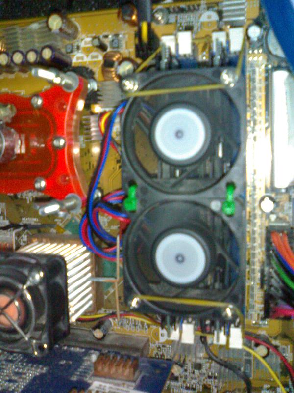

Και μια On topic με 2χ5cm φανς πιασμένα από βίδες με λαστιχάκια
Και να δείς πού μόλις είδα το θρέντ..αμέσως σκέφτηκα τον phil....χαχαχα
Καλά του phil όταν το είχα δεί απο κοντά είχα πάθει...δεν παίζει με την καμία να το σκεφτόμουν...
’λεξ ωραία πατέντα

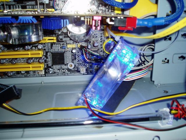

εχω εχω κανει κατι πολυ πιο προχειρο αλλα την δουλεια μου την κανω.Ηθελα να ψυχω voltage regulators κ μνημες απο x1900xt κ λιγο chipset k εκανα το παρακατω.Επιασα με zipaki εναν 8αρι silent k τον εβαλα με τετοια κλιση ωστε να φυσαει προς το πισω μερος του κουτιου κ τον εβαλα να παταει σε αυτο που φαινεται στη φωτο(δεν ξερ πως το λενε αλλα ετσι δεν εχω κραδασμους.αποτελεσμα 10βαθμους κατω σε voltage regulators(55->45) k 43βαθμους σε chipset(2100 στροφες);)
