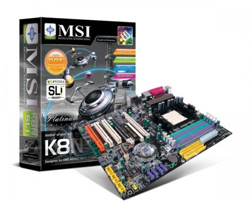

Παιδιά, έχω πρόβλημα. Το ανεμιστηράκι της μητρικής της υπογραφής μου εδώ και μερικές μέρες γυρνάει αργά και συγχρόνως κάνει πολλή φασαρία. Μερικές φορές το ακουμπάω, σταματάει και μετά γυρνάει κανονικά αλλά τώρα δεν γίνεται τίποτα. Συνεχίζει να γυρίζει αργά και να κάνει πολλή φασαρία.
Τί να κάνω;

καλυτερα να βγαλεις και την ψυκτρα μαζι για μην κανεις καμια ζημια. τωρα οσο για τον αν παλευεται χωρις ανεμιστηρα εξαρταται απο την ψυκτρα. αν εχεις δωσε καμια φωτο για να δουμε τι παιζει. επισης δωσε και καμια φωτο που να φαινεται μονο η ψυκτρα για να δω αν και πως μπορει να βγει.

Από ότι είδα έχεις nforce4 SLI που είναι επηρεπης στις μεγάλες θερμοκρασίες καλό θα ήτανε να αποσυναρμολόγησης την MB και να αντικαταστήσεις με ένα άλλο από το εμπόριο.
Είχα και εγώ το ίδιο πρόβλημα και έβαλα zalman to ZM-NB32k και ένα fan 40x40 και είναι σε ικανοποιητική θερμοκρασία .

Ούτε με πένσα κατάφερα να τα ξεβιδώσω, οπότε προσωρινά αποσύνδεσα το ανεμιστηράκι και έχω στερεώσει πρόχειρά έναν 8άρη ανεμιστήρα να φυσάει πάνω στην ψύχτρα. Βαριέμαι να αποσυναρμολογήσω τη μητρική και δεν ξέρω αν έχει και νόημα. Πρέπει απλώς να ξεβιδώσω τις 3 βίδες. Θα βρω λέτε άλλο ανεμιστηράκι ίδιων διαστάσεων στις βίδες κτλ. αν δεν καθαρίσει αυτό;
Από τι βλέπω στην φωτο δεν νομίζω να βρεις άλλο στο ίδιο σχέδιο-μέγεθος,οποτε πρέπει να το αντικαταστήσεις με άλλο .
