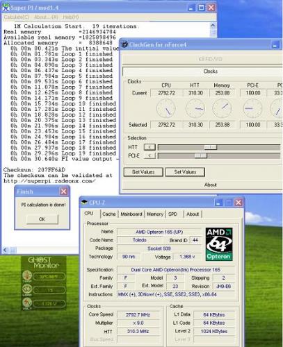

svks Posted June 18, 2006 #1 Posted June 18, 2006 Καλησπερα σε ολους Πηρα την προηγουμενη εβομαδα εναν 165 και το Σαββατοκυριακο που υπαρχει χρονος ειπα να δω που φτανει Μετα απο μερικες δοκιμες http://valid.x86-secret.com/show_oc?id=100780
svks Posted June 18, 2006 Author #2 Posted June 18, 2006 Να πω οτι το Stepping ειναι CCBBE 0610, η φυξη με αερα ( Zalman CNPS9500 ) χθες βραδυ στα 2601 ( 289χ9 ) η θερμοκρασια εφτασε 46 βαθμους μετα απο δυο ωρες διπλα prime.Σε αυτη τη συχνοτητα βγαινει και SuperPI 32M με διαιρετη στις μνημες ( 166 ) που ειναι 2GB Mushkin XP4000 eXtreme Performance ( οι μαυρες ). Idle η θερμοκρασια ειναι 33 βαθμοι.
Jumex Posted June 18, 2006 #3 Posted June 18, 2006 χαμηλο σκορ...με (+-)2800mhz και τετοιες μνημες πιστευω βγαζεις ανετα κατω απο 29
svks Posted June 18, 2006 Author #4 Posted June 18, 2006 Οι μνημες ειναι με διαιρετη 166 δυστυχως μονο εκει παιζουν σταθερα αν δοκιμασω τον 180 μπλε οθονη και επειδη στο cpu δεν εχω δωσει μεγαλη ταση δεν θελω να δωσω ουτε στις μνημες.
Jumex Posted June 18, 2006 #5 Posted June 18, 2006 κριμα οι XP4000...δεν τις εκμεταλευεσαι καθολου...δοκιμασε χαμηλοτερο ΗΤΤ για να δεις πως πανε οι μνημες με σφιχτα timmings..ο default πολλαπλασιαστης του 165 ειναι 9 ?
svks Posted June 18, 2006 Author #6 Posted June 18, 2006 Τι εννοεις δεν τις εκμεταλλευομαι, ειναι επαναλαμβανω 2χ1GB με timings 3-4-3-8 στα 250 εκει και λιγο παραπανω ειναι αν προσεξεις με 2.7v.

svks Posted June 18, 2006 Author #9 Posted June 18, 2006 Πιστευω οτι με ενα DFI που γενικα κλοκαρει απο το Epox και φυσικα εχει πολυ περισσοτερες επιλογες για να ρυθμιστουν οι μνημες ( πχ drive strength στο Epox δεν υπαρχει )και καλυτερη ψυξη θα τα επιανε τα 3 αλλα με το χ9 και το δικο μου setup δεν παει παραπανω ακομα και εκει δεν ειναι απολυτα σταθερο, μονο για ορισμενα bench, αν δοκιμασω κατι βαρυ για την μνημη ->reboot δεν μπορω να πω με βεβαιοτητα αν ειναι οι μνημες ή ο mem controler γιατι δεν μπηκα στην διαδικασια να κατεβασω και αλλο τις μνημες ( 133 ) μια που δεν ειχε και νοημα.Αν καποιος εχει συμβουλη για τις ρυθμισεις μνημης ευχαριστως να δοκιμασω και εγω θα ηθελα να παιζει 1:1.

frantic Posted July 3, 2006 #15 Posted July 3, 2006 Τι timings έχεις στις μνήμες εκεί γύρω στα 250??? Κάνεις 30κάτι sec ενώ εγώ με Χ2 στα 2800 που έχει τη μισή cache και με μνήμες στα 200 3-3-3 1Τ κάνω 31κάτι... Πάντως με DFI θα δεις την υγειά σου με τρελά HTT...Δοκίμασε να ανεβάσεις λίγο το LDT voltage μήπως είναι θέμα CPU που δεν πας πάνω από 310...Πάντως αν είσαι prime-occt-superpi κλπ σταθερός στα 2800 με τόσα volt και αέρα πέτυχες καλό κομμάτι!
svks Posted July 4, 2006 Author #16 Posted July 4, 2006 Τα timings ειναι 3-4-3-8 αλλα Read Preamble 6ns, Async Latency 8ns αλλιως με το divider δεν ειναι σταθερο.Δυστυχως στο bios δεν εχω επιλογη για το LDT voltage.Prime και SuperPi 32M ναι OCCT δεν εχω δοκιμασει το σημαντικο ειναι οτι ειναι 3D stable. Η αληθεια ειναι οτι με μια DFI μαλλον θα παει καλυτερα...
