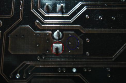

phil1416003162 Σεπτέμβριος 30, 2006 #25 Κοινοποίηση Σεπτέμβριος 30, 2006 @hipro Γιωργο μιας και διαιρευσε η φωτο και τυγχανει να εχω το board χυμα,θα μπορουσες να μου πεις που ακριβως πρεπει να γινει η κοληση στην παρακατω φωτο; Link to comment Share on other sites More sharing options...

phil1416003162 Σεπτέμβριος 30, 2006 #27 Κοινοποίηση Σεπτέμβριος 30, 2006 Βρε συ τη φωτο την εχω δει αλλα αυτο που δεν καταλαβαινω ειναι γιατι η κοληση ειναι στη περιοχη με τον μπλε κυκλο και αν ειναι το ιδιο με το να γινει στην περιοχη με τον κοκκινο κυκλο(υποψιαζομαι οτι προκειται για γειωση οποτε αν ειναι το ιδιο,θα με βολευε η περιοχη με τον κοκκινο κυκλο ωστε να μην φαινεται ευκολα η επεμβαση σε περιπτωση rma) Link to comment Share on other sites More sharing options...
hipro5 Σεπτέμβριος 30, 2006 #28 Κοινοποίηση Σεπτέμβριος 30, 2006 Αρχική απάντηση από phil [Σήμερα, στις 20:51] Βρε συ τη φωτο την εχω δει αλλα αυτο που δεν καταλαβαινω ειναι γιατι η κοληση ειναι στη περιοχη με τον μπλε κυκλο και αν ειναι το ιδιο με το να γινει στην περιοχη με τον κοκκινο κυκλο(υποψιαζομαι οτι προκειται για γειωση οποτε αν ειναι το ιδιο,θα με βολευε η περιοχη με τον κοκκινο κυκλο ωστε να μην φαινεται ευκολα η επεμβαση σε περιπτωση rma) Δεν είναι γείωση, είναι το VMCH.....Κόλλα το στον κόκκινο κύκλο..... Link to comment Share on other sites More sharing options...
phil1416003162 Σεπτέμβριος 30, 2006 #29 Κοινοποίηση Σεπτέμβριος 30, 2006 Αρχική απάντηση από hipro5 [Σήμερα, στις 20:56] Δεν είναι γείωση, είναι το VMCH.....Κόλλα το στον κόκκινο κύκλο..... Thanks alot Link to comment Share on other sites More sharing options...
