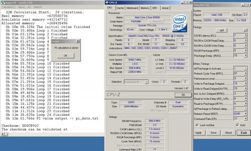

phil1416003162 Σεπτέμβριος 30, 2008 #221 Σεπτέμβριος 30, 2008 Τελικα παει λιγο πιο κατω.... Ημουν λιγο σκουριασμενος βλεπεις

N.I.K.K. Σεπτέμβριος 30, 2008 #224 Σεπτέμβριος 30, 2008 phil έγραψε: Τελικα παει λιγο πιο κατω.... Ημουν λιγο σκουριασμενος βλεπεις μαστορα με p48 μαμα ειναι? και τι ψυξη αν επιτρεπεται?
Stelaras Σεπτέμβριος 30, 2008 #225 Σεπτέμβριος 30, 2008 phil έγραψε: Υποθετικα μιλας η κατι ξερεις και το λες; Κανε μια πρωτη δοκιμη με τον 8:5 διαιρετη ,δηλαδη στα 960 οι μνημες . Δειξε μας και ενα memset . Copywaza κανεις με 2 δισκους ?

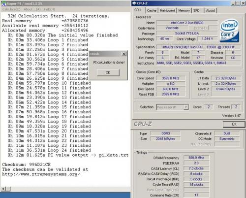

phil1416003162 Οκτώβριος 1, 2008 #226 Οκτώβριος 1, 2008 Ν.Ι.Κ.Κ. έγραψε: μαστορα με p48 μαμα ειναι? και τι ψυξη αν επιτρεπεται? X48 Rampage Extreme.Μονο την παστα εχω αλλαξει. Stelaras έγραψε: Κανε μια πρωτη δοκιμη με τον 8:5 διαιρετη ,δηλαδη στα 960 οι μνημες . Δειξε μας και ενα memset .Copywaza κανεις με 2 δισκους ? Δε τις βλεπω να παιζουν στα 960 με CL7 οι μνημουλες για 32Μ.Τωρα τις τεσταρω 1-1 να δω ποσο παει καθεμια μπας και βγαλω ενα καλο σετ(εχω 4Χ1). Οχι το κανω στον ιδιο δισκο με partition.Ειναι καλητερα με 2; Να και ενα memset
Stelaras Οκτώβριος 1, 2008 #227 Οκτώβριος 1, 2008 Copywaza με δυο δισκους ... και το spi να τρεχει στον γρηγοροτερο . Δινει κατι λιγα sec .Στο memset εχεις ενα μικρο περιθωριο ακομη . Tref 16383T , trfc στο 46 περιπου .Εναλλακτικα δοκιμασε με 48 / 9 / 16 / 16 / 2 / 8 / 2 / 2 / 16383Τ .Ισως ενα απο τα δυο 16αρια να μπορει να γινει 15αρι .
phil1416003162 Οκτώβριος 2, 2008 #228 Οκτώβριος 2, 2008 Stelaras έγραψε: Copywaza με δυο δισκους ... και το spi να τρεχει στον γρηγοροτερο . Δινει κατι λιγα sec .Στο memset εχεις ενα μικρο περιθωριο ακομη . Tref 16383T , trfc στο 46 περιπου . Εναλλακτικα δοκιμασε με 48 / 9 / 16 / 16 / 2 / 8 / 2 / 2 / 16383Τ . Ισως ενα απο τα δυο 16αρια να μπορει να γινει 15αρι . Το trfc δεν παιζει κατω απο 57 και γενικα δεν παιζουν οι μνημες μου πανω απο 930 για 32Μ με CL7.Λεω να μην ασχοληθω αλλο με τα 3600(ακομα δεν εχω δει πως παει η 4870Χ2 ). Παντος thanks για τις συμβουλες
