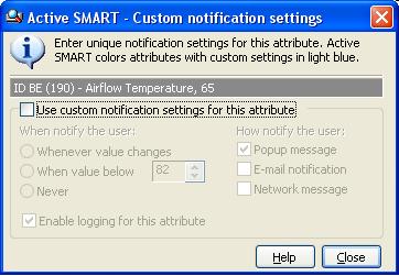

Εχω βαλει το active smart που μου προτειναι το παλικαρι πιο πανω...
Η θερμοκρασια παιζει στους απο 15C οταν το πρωτοανοιγω με 41C η πιο ψηλη....
Κυριως βρισκεται στους 32-37C.
Πολλες φορες οταν κανω check drive now μου βγαζει το μηνυμα της photo που στελνω
οπως επισης κ οταν κανω restart αλλα πολλες φορες μου λεει SMART OK.
Οταν μου βγαζει το μηνυμα μου δειχνει και αναλυτικα καποιες τιμες και ενω ολα ειναι ΟΚ το Temperature και το Airflow Temperature μου δειχνουν κατι βελακια κοκκινα και μπλε, αλλες φορες προς τα πανω, και αλλες προς τα κατω, αλλα δεν καταλαβαινω τι ακριβως ειναι αυτες οι τιμες και γιατι μου βγαζει αυτο το WARNING...
Στο Temperature Chart που δειχνει το διαγραμμα της θερμοκρασιας μου δειχνει οτι εχει φτασει το ανωτερο 41C απο την ημερα που τρεχω το προγραμματακι. Αρκετες φορες μου πεταει το WARNING κατα την διαρκεια που το pc ειναι ανοιχτο 1-2 ωρες και παραπανω...
Απο την ημερα που εχω κανει το post το pc μου δουλευει κανονικα... Δεν εχει τυχει να ξαναπαγωσει...
Αν εφταιγε ο σκληρος μου δεν θα επρεπε να παγωνει καθε μερα?

Μαλλον εκανες καλο που τον ξανασυνδεσες!Πολυ απλη λυση!:p
Δεν θα το ελεγα γιατι απο τον καιρο που εχω κανει το post το pc μου δουλευει μια χαρα και καθε μερα!!! Ειχα πει οτι θα εβγαζα και θα ξαναεβαζα τα καλωδια... αλλα αφου δουλευει μια χαρα, μην το ματιασω ... δεν του εχω πειραξει τιποτα!!! :) :) :)
Το θεμα ειναι γιατι παγωνει μια στο τοσο ... χωρις καποια συγκεκριμενη αιτια... μετα μου πεταει το << A disk read error occurred. Press CTRL-ALT-DEL to restart >> για 2-3-4 φορες... Του κλεινω το ρευμα ... το αφηνω 5 λεπτα, και μετα το ανοιγω.
Αλλωτε θα φορτωσει windows κανονικα και θα ξαναπαγωσει κανα 2-3-4 φορες συνεχομενες και μετα θα παιξει κανονικα χωρις προβληματα μεχρι να του ξαναερθουν τα (ρουχα του) ... :blink: :blink:
Αλλωτε θα παιξει μια χαρα απο το πρωτο restart που θα καταφερω να κανω, για καμια 2-3-4 βδομαδες ισως και παραπανω. (who knows)
Επισης η σειρα εκκινησης των δισκων στο BIOS ειναι οκ!!!
First boot floppy
Second boot Hdd
Third Boot Cdrom
Αν εφταιγαν τα καλωδια η το MBR του δισκου θα μπορουσα να εχω τετοια συμβαντα?
