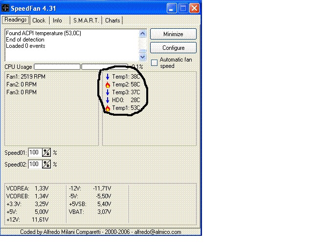

george85c Φεβρουάριος 14, 2007 Author #30 Φεβρουάριος 14, 2007 Μπορει καποιος να μου εξηγήσει τι είναι η κάθε θερμοκραία? Μόνο του επεξεργαστή καταλαβαίνω που είναι και η πιο μεγάλη!
fragou14 Φεβρουάριος 14, 2007 #31 Φεβρουάριος 14, 2007 φιλε μου παστα αλλαξε..... οι πρεσκοτ ειναι φουρνοι αλλα 60-65ειναι πολυ. ΥΓ.εγω εχω 10c πανω απο την θερμοκρασια δωματιου... παστα:artic cooling mx-1
